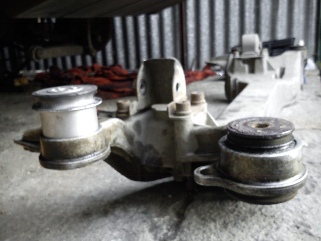

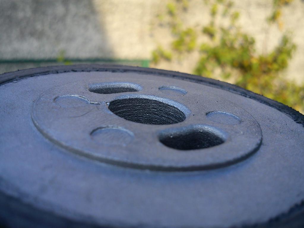

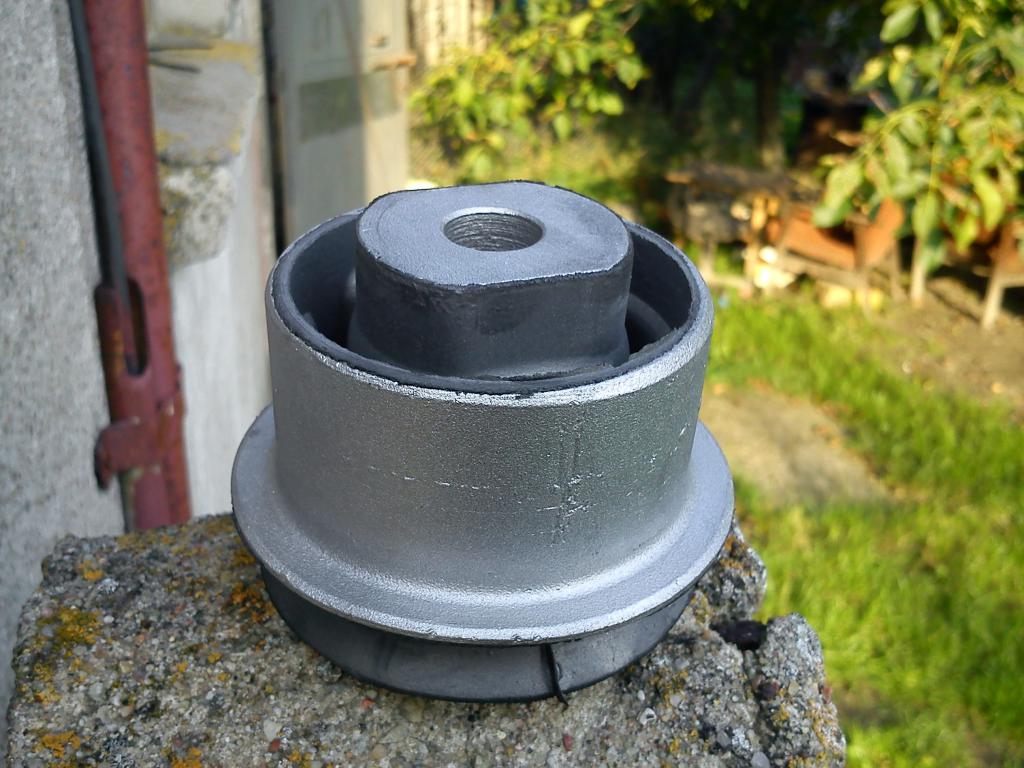

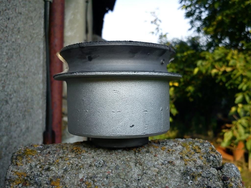

    Witam. Panowie zabrałem się za wymianę tulei tylnej belki,zakupiłem te od Opla ale coś mi nie pasi... Tak więc kilka pytań, czy tuleje które kupiłem to na pewno te które już co poniektórzy zamontowali w belkę ? Wprasowujmy je od góry kołnierzem do karoserii auta tak jak na zdjęciu nr.3, ale żeby to zrobić trzeba zeszlifować milimetrowy kołnierz w gnieździe tulei ? No i na koniec podkładki od spodu ? Pytam bo już trochę zgłupiałem a nie chce popełniać jakiejś gafy...

    No dokładnie jak na zdjęciu nr 3 co tulejka stoi na belce. Wprasuj je do końca aż się oprą o belkę swoim kołnierzem. Z tego co pamiętam to śruby są trochę dłuższe i ja dałem podkładkę pod spód o większej średnicy niż gniazdo tulei. I po robocie
    Acha tak trzeba zeszlifować ten milimetrowy kołnierz w gnieździe bo inaczej tulejka nie wejdzie.

    Tylko jak wprasuje tuleje kołnierzem do góry ( karoserii auta ) to jak ona będzie się później zapierać od spodu ? Poprzez właśnie tą podkładkę?
