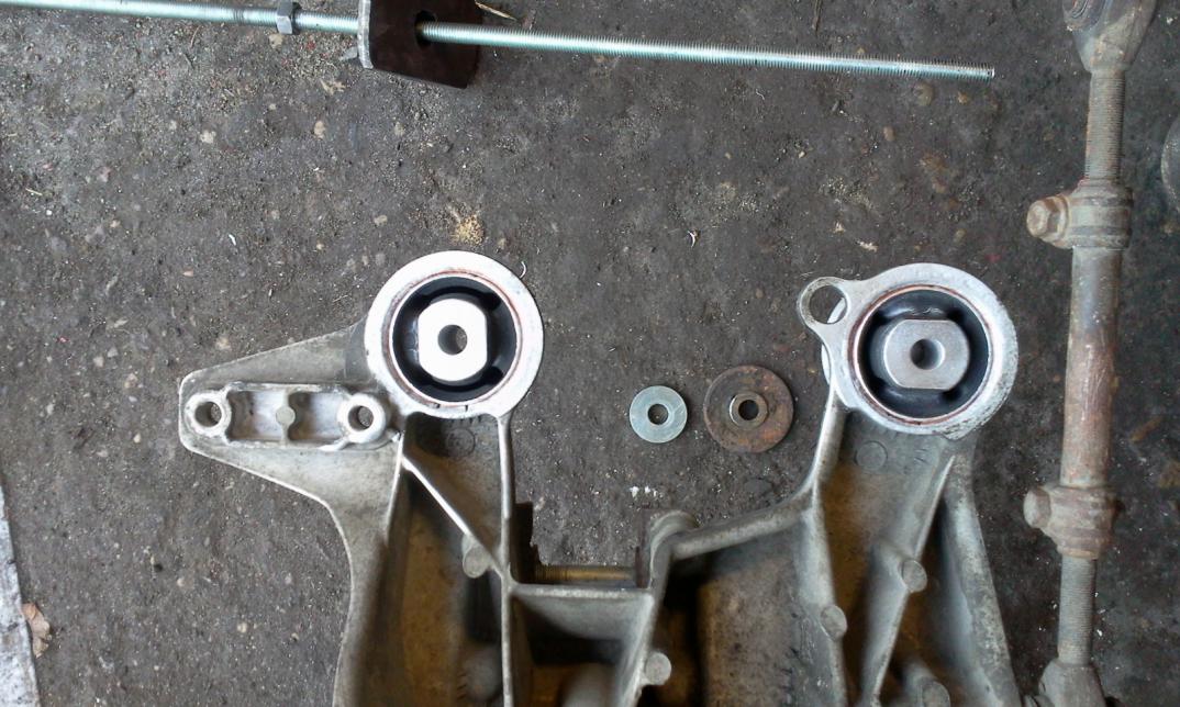

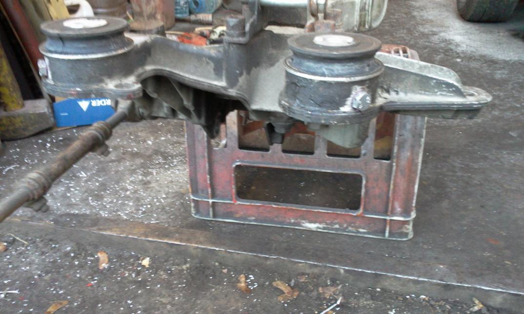

Teoretycznie podniesiesz auto o grubość kołnierza.Belka w tym układzie zawieszenia działa siłą na tą tulej w dół.I taki sposób montażu eliminował możliwość cofania tulei.A belki i tak nie dotknie chyba,bo ta środkowa część wystaje nad belką z tego,co pamiętam.jutro popatrzę na belkę,którą mam w garażu i zobaczę jak to wygląda.Może ja coś kręcę,bo dość dawno to robiłem w swojej i mogę się mylić,co do swojej teorii.:)
Zgodzę się.
Ja swoje nabijałem kołnierzem w dół, czyli kołnierz był pod belką, a nie na niej :)
nie podniesiesz auta o grubość kołnierza... tuleje z opla są niższe a jak wrzucisz podkładkę to robi się ta sama wysokość co w ori... po to jest ten kołnierz żeby belka się opierała na nim. Po co robić to odwrotnie i nawiercać belkę?

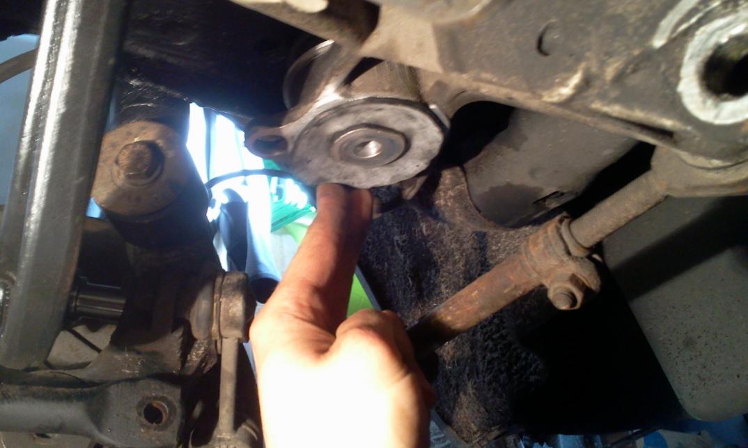

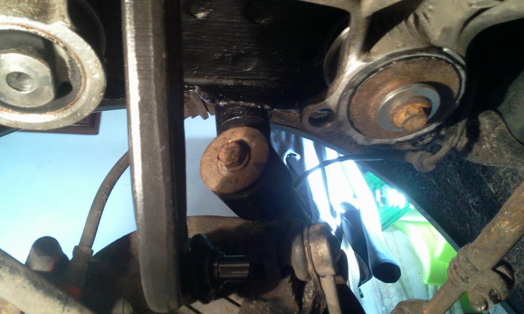

Teraz już nie będę kombinował ze zmianą zostawiam jak jest - przynajmniej powierzchnia podparcia na podłodze jest stabilniejsza, najwyżej przy następnym remoncie zamontuję odwrotnie.
Nic też nie nawiercałem - od spodu przed wysunięciem tuleja jest zabezpieczona podkładką fi80mm i gumą o grubości od 5-6mm spasowaną na ciasno więc nie ma szans raczej żeby to się wysunęło:

Ja mam zamontowane jak w moim poście i narazie wszystko jest ok.
