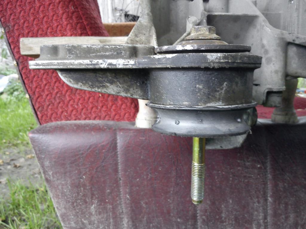

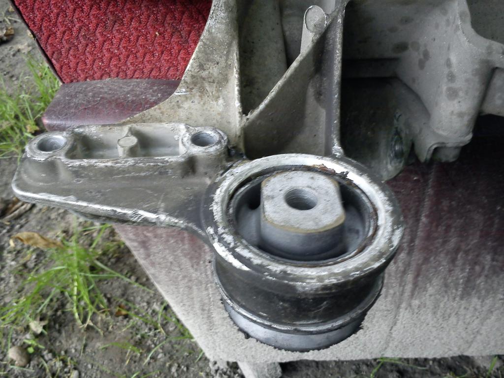

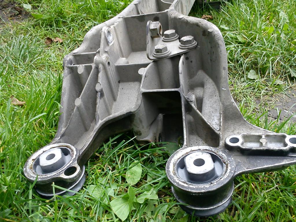

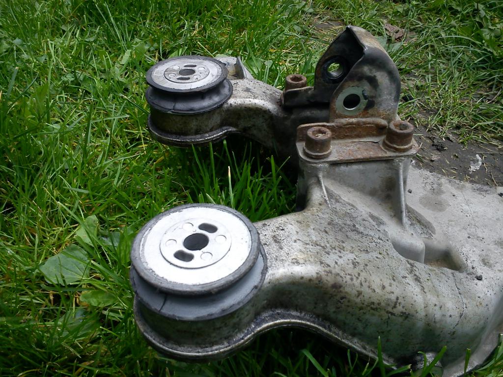

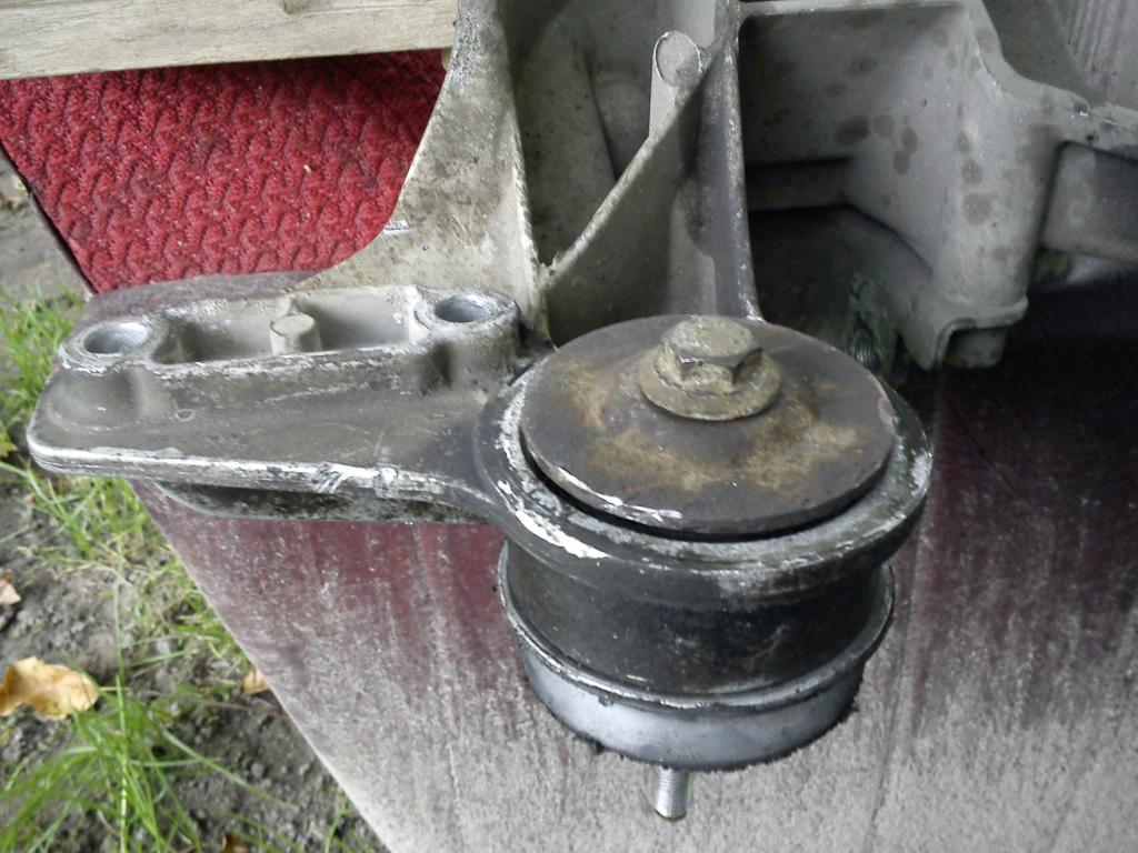

    Dzisiaj wymieniłem tuleje w tylnej belce, wprasowałem te od Opla. Pasują idealnie! Porobiłem trochę zdjęć, może kiedyś komuś się przyda. Przy montażu nie ma większych problemów, ja całą operacje zrobiłem w garażu,bez kanału. Mimo, że stare obracały się w gnieździe to niestety trzeba wyciągać belkę na zewnątrz. Po wyprasowaniu starych tulei w górnej części gniazda rzeczywiście pozostaje milimetrowy kołnierz który bez problemu spiłowałem pilnikiem, następnie wprasowałem nowe kołnierzem do karoserii auta. Po takim montażu od spodu trzeba zastosować podkładki które dociągną naszą belkę, ja użyłem podkładek ze starych tulejek + dodatkowe podkładki szersze niż gniazdo , koszt całej operacji zamknął się w kwocie 150 zł, także polecam !

    Alfa Romeo 166 2.0 TS, Alfa Romeo 147 1.6 TS
    70
    Cytat Napisał dawid_007_04 Zobacz post
    A czy ten milimetrowy kołnierz to było czyste aluminium czy moze syf powstaly z biegiem lat w wyniku utleniania sie materiału?
    Cytat Napisał kubicze Zobacz post
    możesz dokładnie opisać, które tuleje trzeba kupić i jakie modyfikacje w nich wprowadzić
    Tuleje są z tylniego wahacza wleczonego vectry b. Nie wymagają modyfikacji. Z resztą wszystko już chyba zostało opisane.
    Zwróć uwagę na przestrzeń pomiędzy podkładką a dolną powierzchnią sanek. Ja tam wpasowałem wielkie podkładki (pierścienie) ze sztywnej gumy tak aby sanki nie miały możkiwości zsunąć się z tuleji.
