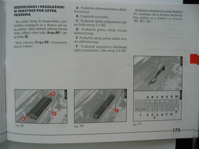

    kolego zajrzyj do instrukcji, w modelu przed FL przekaźnik znajduje się na podszybiu w komorze silnika.

    grzes1226
    w instrukcji nic niema albo nierozumie bo mam po angielsku prosze o dokładną instrukcje gdzie to jest jeśli ktoś ma instrukcje i napisze gdzie to jest postawie piwko!!!

    ściągnij sobie ją z http://instrukcje.fiat.pl/index.php/listing/alfa
    a poniżej dołączam stronę z instrukcji
