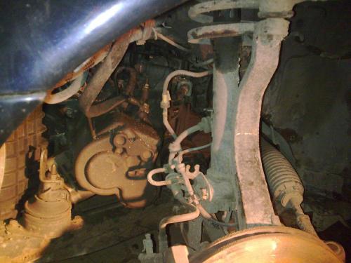

    twardy11

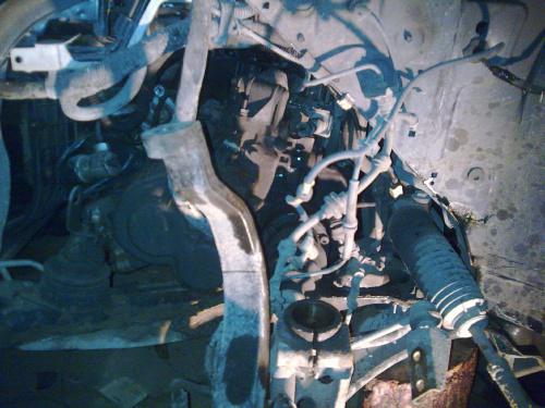

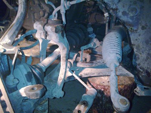

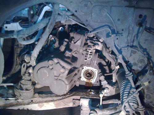

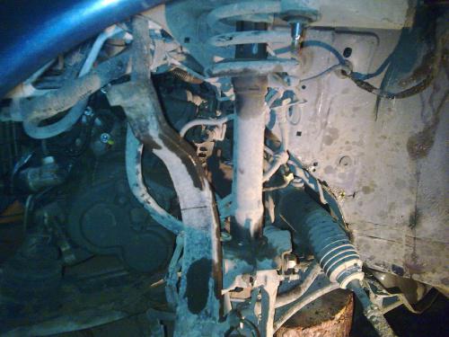

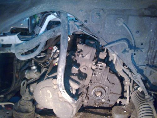

    Ja ostatnio wymieniałem sprzęgł i nie ma aż tak dużo roboty.
    Trzeba odkręcić wszystkie śruby trzymające skrzynie razem
    z rozrusznikiem, odpiąć linki do wybieraka, podnieść silnik na
    lewarku od spodu, lewy amortyzator i piastę, wyjąć półoś
    i wysunąć skrzynie. Samemu będzie ciężko, ale we dwóch
    to nie ma żadnego problemu.
    Jak chcesz to mogę przesłać Ci zdjęcia, trochę słaba jakośc
    bo z tela, ale zawsze coś.

    byłbym wdzieczny jak bys mi pokazał fotki, moze je wrzucisz na jakis serwer i je tutaj zapodasz??

    twardy11

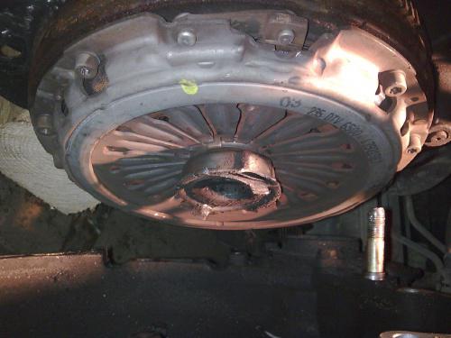

    Mi trzęsło i szarpało przy ruszaniu, ciężko było wbić 1, trzeba
    było wbić bieg przed odpaleniem silnika, reszta biegów w jeździe
    wchodziła na siłę. Pękł mi uchwyt przy łożysku oporowym.
    Półoś wyciągałem całą razem z piastą, wystarczy pociągnąć
    i wychodzi sama. Całej skrzyni nie musisz wyjmować wystarczy
    ją odsunąć na tyle żebyś miał dostęp do sprzęgła.
    Zdjęcia zrzucę i wrzucę na serwer.
    ---------- Post dodany o godzinie 21:35 ---------- Poprzedzający go post został napisany o godzinie 21:15 ----------
    Mało tych zdjęć i mało dokładne, myślałem że jest ich więcej
    Na ostatnim zdjęciu widać jak wyglądało łożysko
