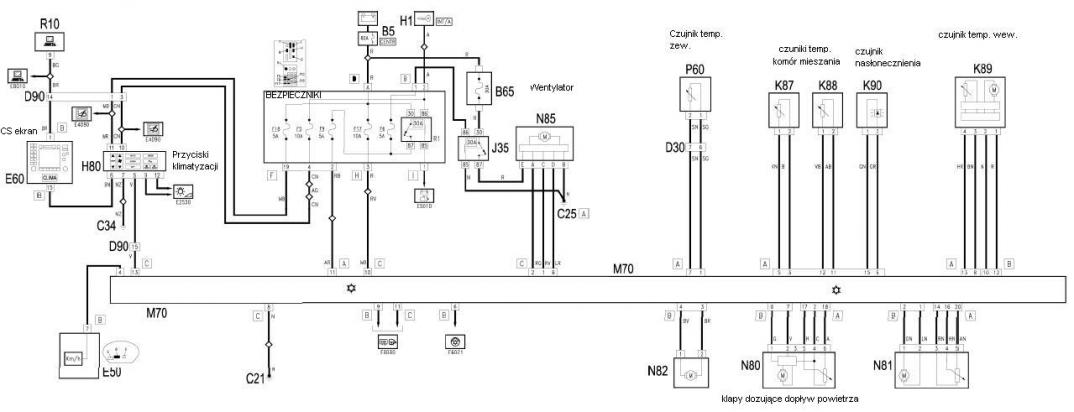

    Witam jeszcze raz! Może tym razem ktoś będzie miał jakiś pomysł. Zacząłem sprawdzać obwody klimy zgodnie z załączonym schematem.
    Sprawdziłem czujniki temperatur i nasłonecznienia oraz silniczki klap. Stwierdziłem przerwę na uzwojeniu silnika czujnika temperatury wewnętrznej.
    Mam nadzieje że to nie wpływa na działanie układu, a jedynie sprawia że sterownik ma dokładniejszą informację o temperaturze powietrza wewnątrz auta (sam czujnik działa dobrze). Koleją rzeczą która zaobserwowałem to brak napięcia na wtyczce A PIN 11 na sterowniku klimatyzacji (M70). Napięcie to jest podawane zgodnie ze schematem z bezpiecznika F9 5A. Niestety instrukcja mówi o tym bezpieczniku że jest on dedykowany do świateł stop. Czy ktoś może to wyjasnić? Czy bezpiecznik ten może tez zabezpieczać również inny obwód bez uwzględnienia tego w instrukcji? Próbowałem przedzwonić PIN 11 z bezpiecznikiem ale bezskutecznie. Po drodze jest kilka wtyczek a schemat nie jest zbyt dokładny w tym zakresie. Nie zgadzają się też niektóre kolory przewodów (ze schematem). Inne napięcia sa ok, np. zasilanie przycisków Klimy odpowiednio z bezpieczników F18 i F5. Mam tez napięcie na sterowniku klimy M70 na wtyczce C PIN 10 z bezpiecznka F17.
    Po sprawdzeniu tego i nimożności odnalezienia przewodu na lini PIN 11 bezpiecznik F9 zmostkowałem go i podłączyłem ICS i sterownik.
    ICS odpalił przyciski klimy nie działały ale pojawił się odczyt temperatury zewnętrznej (czyli mini postęp). Może ma ktoś jakieś pomysły na dalszą diagnostykę?
    Może ktoś ma lepszy schemat od mojego? Proszę o pomoc!

    Odświerzę wątek. Czy ktoś ma może lepszy schemat do klimatyzacji od mojego lub może potwierdzić że ten który załączyłem pasuje do AR 166 2,4 jtd 20V 175KM z 2004r.?

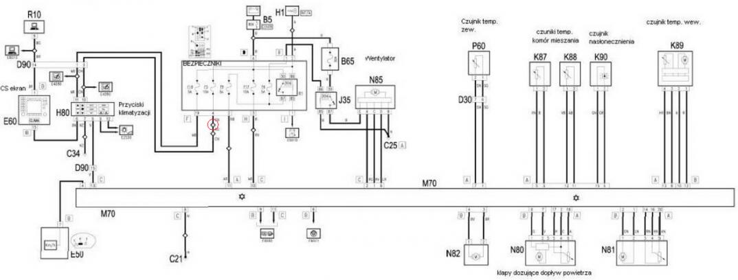

    Tak, wystarczył mój schemat. U mnie przyczyną okazał się przepalony przewód na kostce pod kierownicą (taka spora nie pamiętam ile pin - zaznaczyłem czerwonym kółkiem na załączonym schemacie). Wyciąłem go i na osobnej kostce złączyłem. Wszystko działa do dziś. Pozdrawiam,

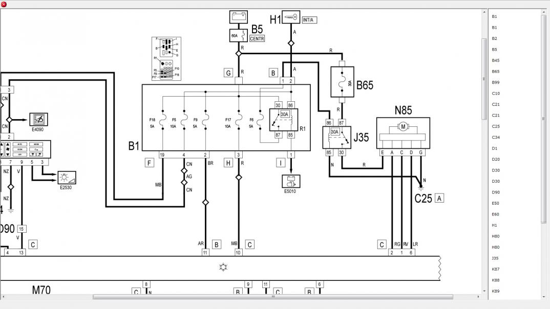

Nazwa:	wentyl.jpg
Rozmiar:	64.9 KB
    Jak widzisz na załączonym schemacie bezpiecznik B65 30A i przekaźnik J35 stanowią tak jakby parę. Są obok siebie na podszybiu. Teraz jeśli pali Ci bezpiecznik to wyjścia są 2:
    - zwarcie na kablu + od przekaźnika do wentylatora
    - lub co bardziej prawdopodobne upalony sam wentylator
    Te okopcone nóżki przekaźników to taki nalot, który pojawia się po paru latach eksploatacji w zmiennych warunkach atmosferycznych. Dobrze to wyczyść, bo za jakiś czas w jego wyniku zaczną się grzać (zwiększona rezystancja) i bedziesz miał kolejne problemy z elektryką. Tylko oczyść to mechanicznie, a nie tylko zapsikaj jakimś kontaktem, bo on pomaga na krótki czas.

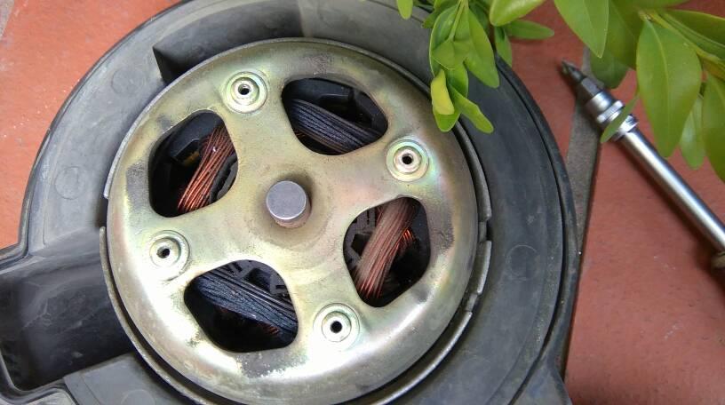

    No nic. Dla potomnych napisze. Spalił sie wentyl na amen. Przy okazji zrobilem nagrzewnice i jest miodzio. Co ciekawe na nowym wentylu wyraznie dmucha juz na 1 kresce. Stary z upalonym gniazdem ledwo dawal i dopiero od 3 kreski czuc bylo powiew. Tak wygladal wentyl.
