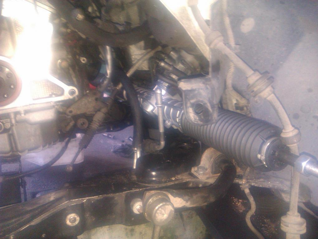

    Całej kolumny wyjmować nie musisz, wystarczy odkręcić ją tam przy pedałach, pozbądz się płynu z układu, rozepnij przewody pod maską, następnie odkręć magiel wszędzie gdzie się czegoś trzyma i wysuń, (najlepiej przez wnęke lewego koła).
    Od wnętki koła wygląda to wszystko jak na załączonym obrazku:
Nazwa:	IMAG0018.jpg
Rozmiar:	78.5 KB

    a kolumna ciezko wychodzi z magli?? jest tam jakas zawleczka czy sama wyskoczy??
    byłem dzis u mechanika i krzyczy mi za to 200zł ale on chce sanki wszystko odkręcac wiec moze sam bym sie za to zabrał..
    Użytkownik Fachowiec Avatar QBA
    03 2007
    Częstochowa
    ALFA 166 SWAP 3.0+Q2 / ALFA 166 2.4 20v FL 180 HP/Jumper 2.8 JTD /Fiat Regata/Alfa 147 JTD 8v
    2,633
    Nie wiem czy jest tam jakaś zawieczka czy nie, przy pedałach odkręcał kolega ja siedziałem w kanale, ale nie było większego problemu z tym żeby to wszystko zeszło.
    Odkręcanie trawersy wydaje mi się że mija się z celem, spokojnie sam dasz sobie rade.
