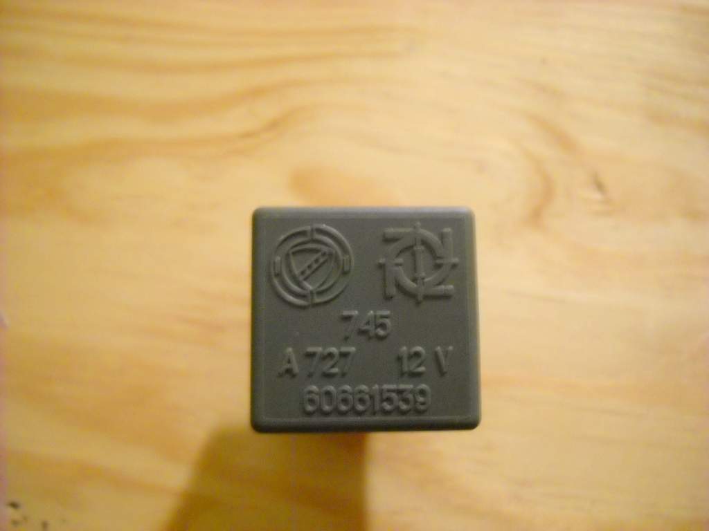

    Kolego uszkodzeniu uległ moduł sterowania oświetleniem, w tym samym miejscu co pozostałe, pudełko w kolorze szarym nr eper 60661539.
    sylwiusz
    dokładnie ten przekaźnik to taka szara puszka pod ics-em dostaniesz się do mniej sam odkręcając skórzaną osłonkę po prawej stronie isc od strony pasażera. czas wymiany 5-10 min. mam taki wystawiony na allegro i tu w bazarze. najpierw jednak sprobój wyciągnąc tamten i oczyścić styki lekko je dogiąć bo może nie kontaktować. jak nic nie da to zostaje wymiana

    W samochodach przed liftem na ramce pod ICS'em są:
    moduł oświetlenia wnętrza (szare pudełko) -nr eper 60661539,
    moduł sygnalizacji na desce kierunkowskazów (zielone pudełko) - 60617164,
    moduł centralnego zamka (żółte pudełko) - 46469671,
    gdy jest skrzynia automatyczna dodatkowy przekaźnik (czerwony).
    Było na forum kilka razy ze zdjęciami.
