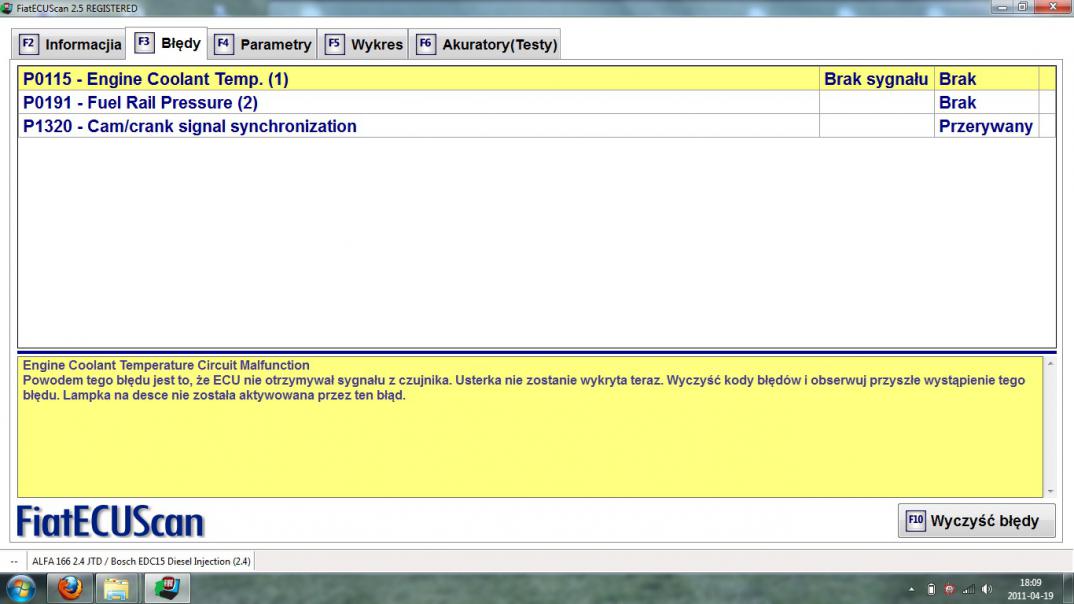

    Podłączyłem elm 327 i fiat ecu scan 2.5 i wywaliło takie błędy:
Nazwa:	błędy.jpg
Rozmiar:	73.4 KB
    po skasowaniu błędów pokazuje od nowa ten błąd p1320 cam/crank signal synchronization. Czy to ma coś wspólnego z czujnikiem położenia wału?

    Dokładnie jak napisane wyżej: czujnik położenia wału - przerywany sygnał. Źle podłączony lub całkowicie się odpiął.

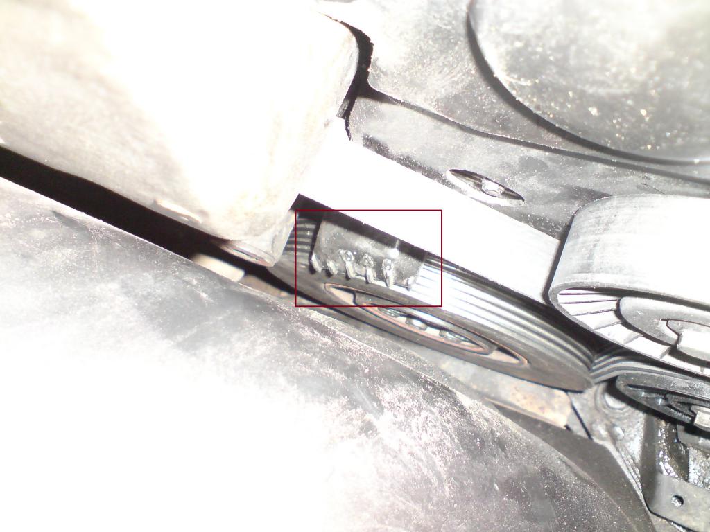

Nazwa:	DSC00111.jpg
Rozmiar:	88.0 KB
    to jest ten czujnik? ma jakieś znaki chyba 10 A B

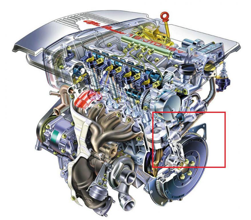

    nie z tej strony szukasz. Powinien być dokładnie po drugiej stronie
    Na załaczonym zdjęciu w okolicach narysowanego czerwonego kwadratu.
    a sam czujnik wyglada tak:
    http://allegro.pl/czujnik-walu-bosch...445741271.html
Nazwa:	jtd_alfa.jpg
Rozmiar:	121.2 KB
