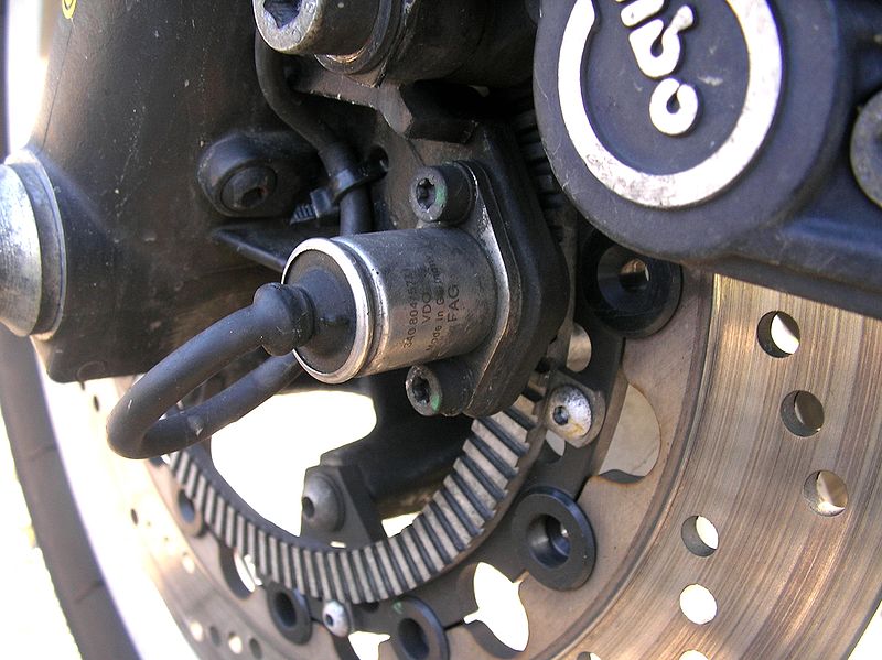

    Cytat Napisał Remi Zobacz post
    Zastanawiam się o jakich kołach zębatych Ty piszesz?!? nie pisz bzdur.
    Pewnie koledze o ten wieniec chodziło.

    to nie koło zębate
    tam jest gładko tylko brud się układa w takie psaki w miejscach własnie magnesów ... :-) u mnie było to samo wyczyściłem i jest ok ... choć nie można wykluczyć że padł czujnik abs
    wyczyść i może będzie ok

    Może to nie jest koło zębate, ale sądziłem że łatwo załapiecie o co chodzi skoro pisałem też o czujnikach ABS
