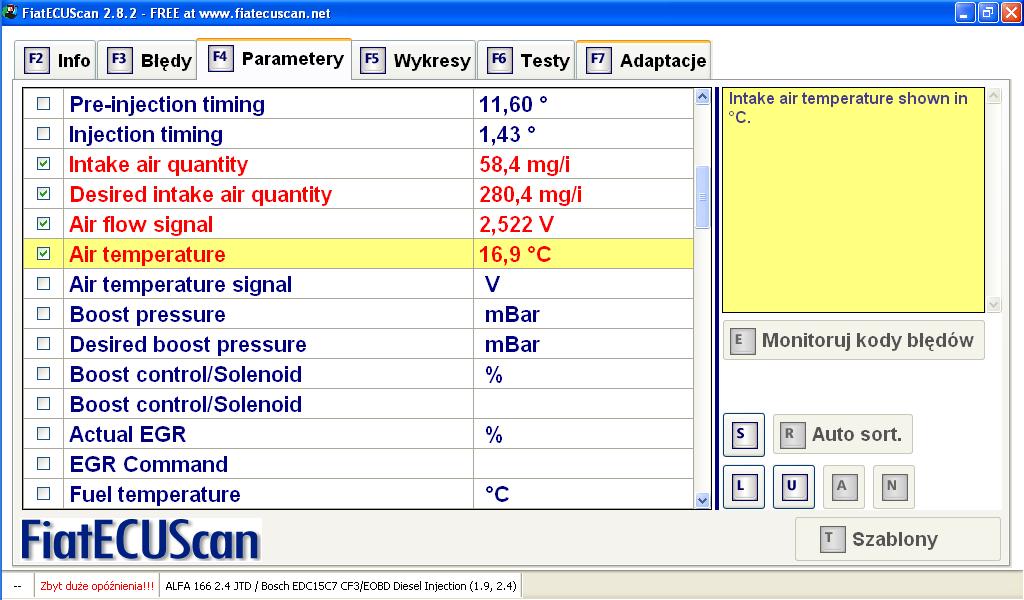

Witam
Proszę o interpretację wyników z ECU. Powodem testu jest wysokie spalanie sięgające 12l w jeździe miejskiej.
Samochód AR 166 2,4 JTD 150 KM 2002 rok
Załączam kilka zrzutów ekranu.
Pozdrawiam i dziękuję

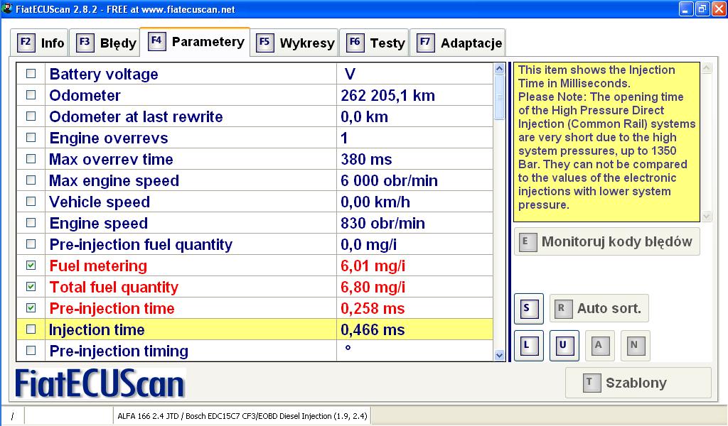

Dzięki za sugestie. Właśnie wróciłem z wieczornej przejażdżki z odpiętym przepływomierzem.
Nie zauważyłem żadnej różnicy w jeździe i w spalaniu tzn. nadal jest wysokie.
Parametr total fuel quantity wzrósł do 10mg/i po odłączeniu przepływomierza.
Jeżeli chodzi o dziurę w dolocie to uważam, że możesz mieć dużo racji. Podobny problem miałem w VECTRA B gdzie silnik łapał lewe powietrze i palił 15l.
Mam jeszcze jedno pytanie:
Czy wystarczy wyczyścić przepływomierz czy trzeba go po prostu wymienić??
Jeżeli wystarczy go wyczyścić to czym ??
Ostatnio edytowane przez firstone ; 29-05-2011 o 18:44
Przepływkę tylko się wymienia

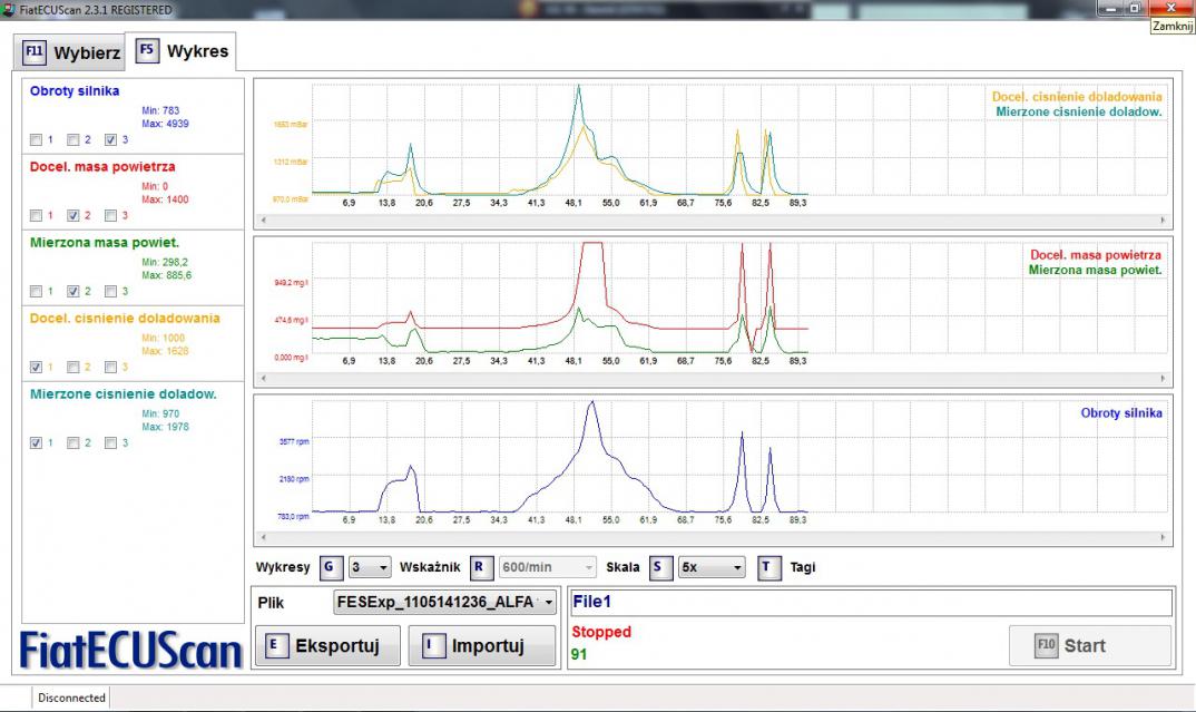

to ja może się podepnę, czy ktoś pomoże zinterpretować
1. pomiar robiony w czasie postoju na rozgrzanym silniku
2.pomiar podczas jazdy
dodam tylko że ogólnie auto nie dymi, nie muli, spalanie hmm potrafi osiągnąć nawet 6 l/100km lecz rzadko przekracza 10 l/100km, raz złapał komp błąd związany z przeładowaniem tzn kiedyś jak ostro przegoniłem AR po autostradzie to wyskoczyła lampka check engine a silnik przełączył się w tryb awaryjny (muł) a po godzinie stania na parkingu ruszyła jak gdyby nic.

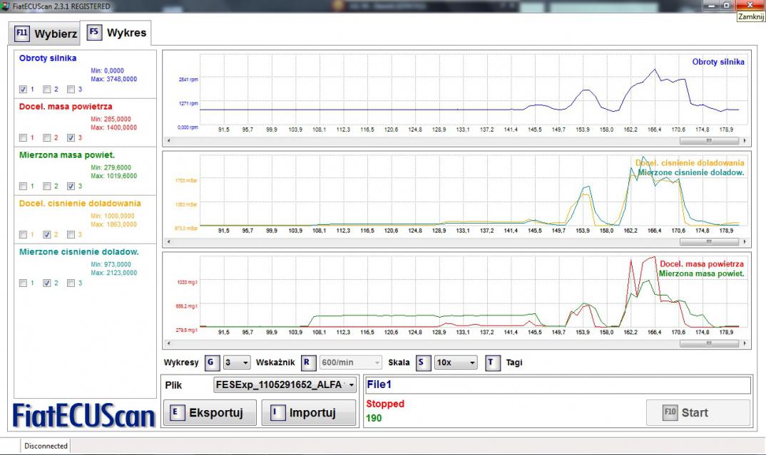

Dziś wymieniłem przepływomierz, sprawdziłem czy nie ma nieszczelności na dolocie powietrza.
Po kilku kilometrach jazdy miejskiej spalanie wydaj się normować w granicach 9l. To i tak dobrze w porównaniu do 12l poprzednio
Poniżej przedstawiam wyniki z ECU, który moim zdaniem jest gorszy w porównaniu do poprzedniego pomiaru.
