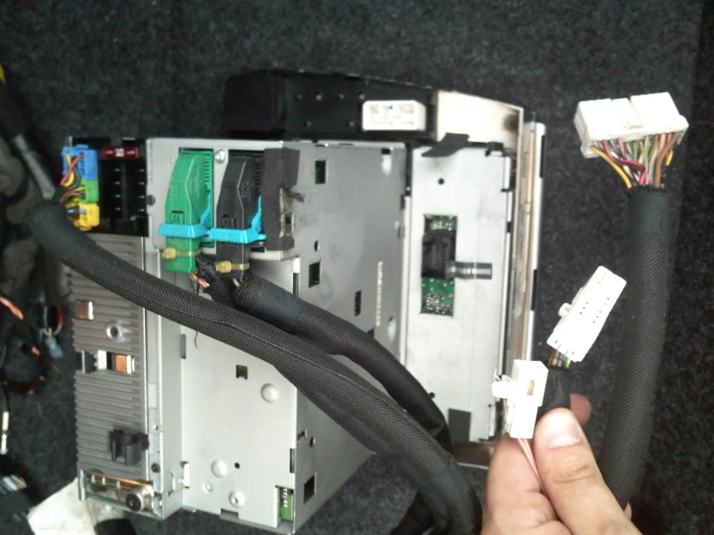

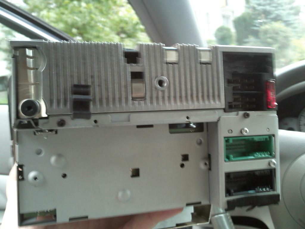

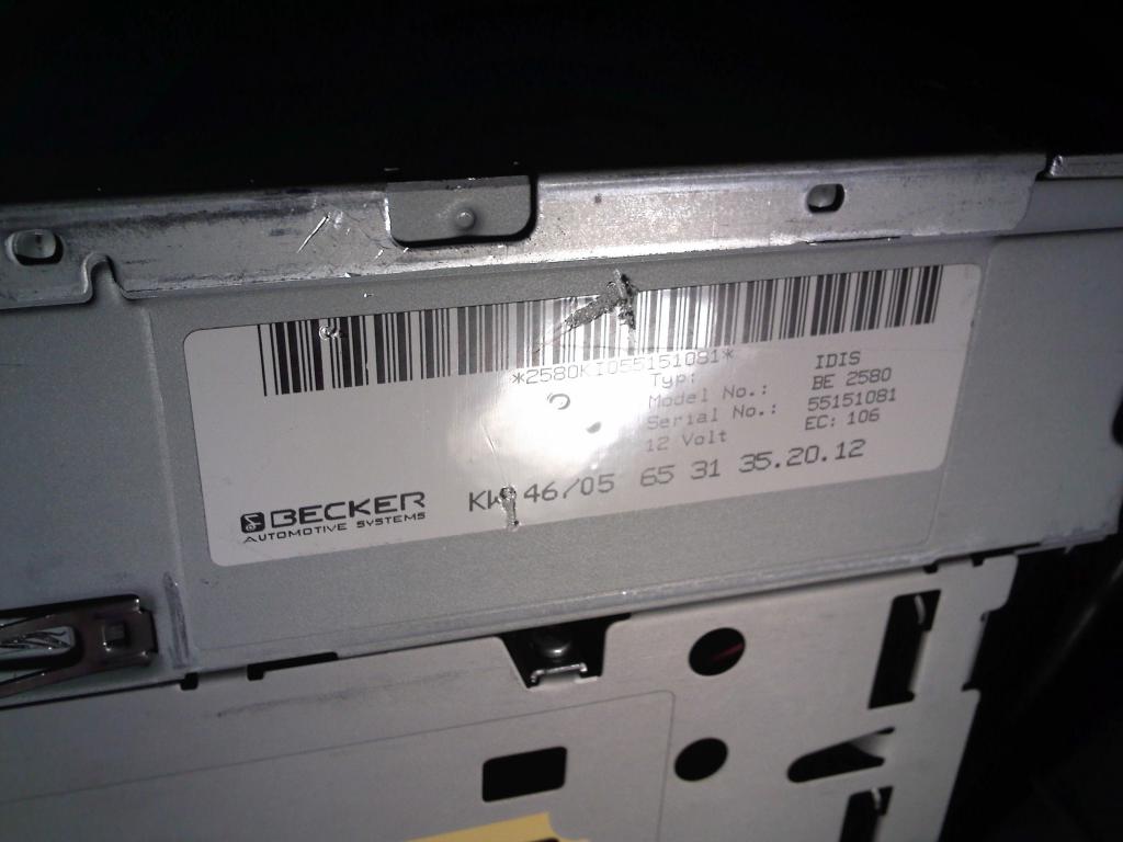

    Witam moje radio wygląda tak:
Nazwa:	IMG039.jpg
Rozmiar:	63.0 KB

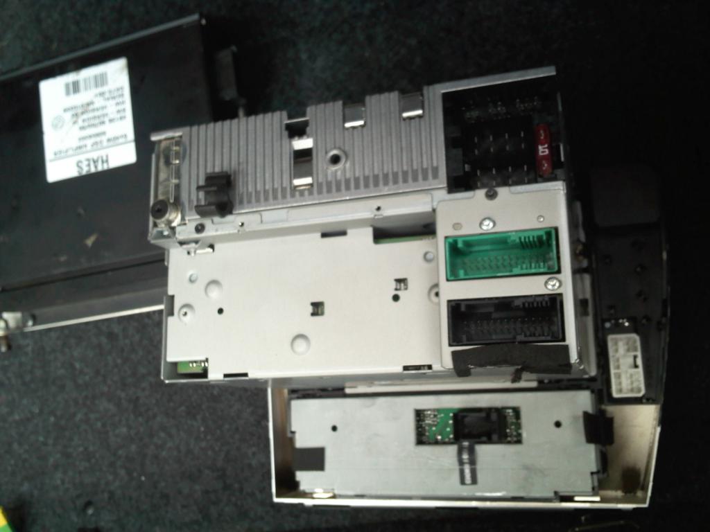

Nazwa:	IMG040.jpg
Rozmiar:	69.0 KB
Nazwa:	IMG050.jpg
Rozmiar:	66.8 KB
    Widok z tyłu

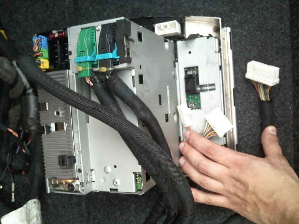

Nazwa:	IMG051.jpg
Rozmiar:	60.4 KB

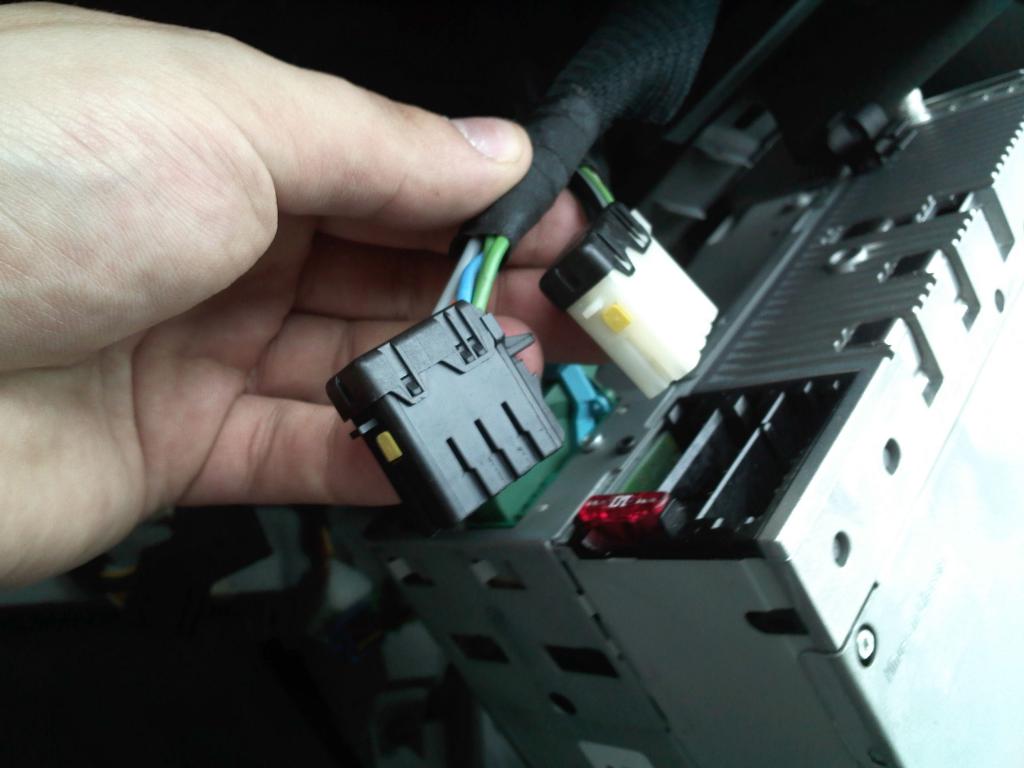

    Z częściowo podpiętą wiązką standardową
Nazwa:	IMG046.jpg
Rozmiar:	61.7 KB
    A tak wygląda sama wiązka standardowa...

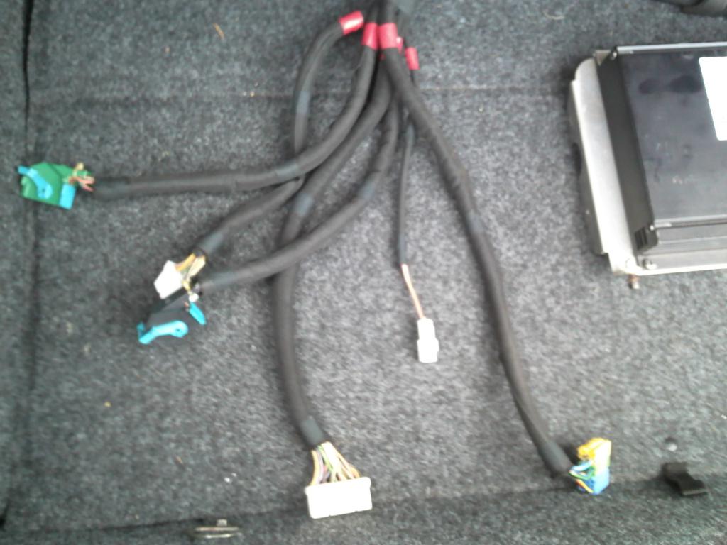

    A teraz kilka fotek wiązki DSP którą kupiłem i które wtyczki mi nie pasują...
Nazwa:	IMG043.jpg
Rozmiar:	85.4 KB
    Tak wygląda wiązka z DSP

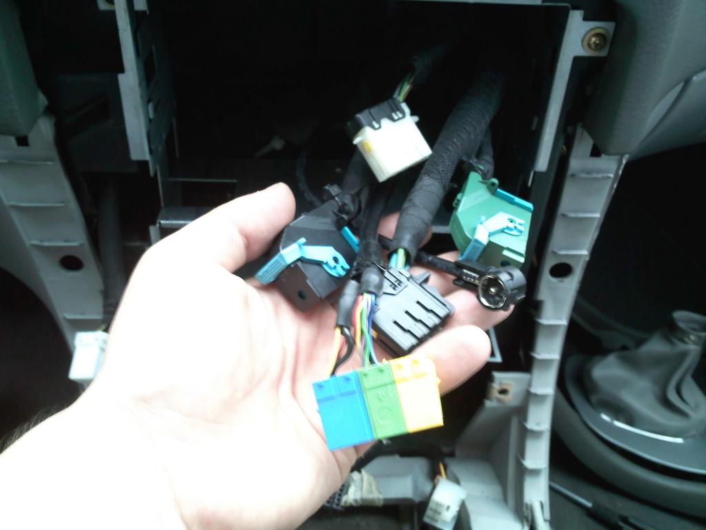

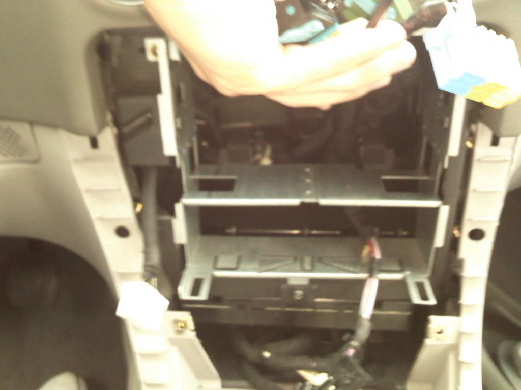

    Miejsce za radiem gdzie nie widzę żadnej innej wtyczki
Nazwa:	IMG049.jpg
Rozmiar:	54.5 KB

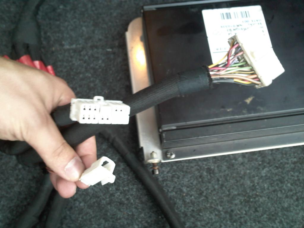

    To są 3 przewody z wiązki DSP które idealnie pasują
Nazwa:	IMG053.jpg
Rozmiar:	68.5 KB
    A tu są 3 które nie pasują z tego co wiem to ta najszersza to jest od wzmacniacza DSP
    Ostatnio edytowane przez prezes99 ; 10-07-2011 o 12:59

    Te trzy które ci do niczego nie pasują to będzie tak po kolei:
    - ta najszersza którą masz pod kciukiem na zdjęciu img041, to podłączasz ją do kostki w instalacji jest ona najszersza, wsadzasz rękę głębiej w otwór na radio i tam ją gdzieś znajdziesz, poszukaj dobrze na pewno tam jest.
    - ta mała chyba na dwa przewody to sterowanie radiem w kierownicy, w nowszym typie instalacji do sterowania w kierownicy idą 3 przewody i tak jest pewnie u ciebie.
    - no i ta trzecia to sterowanie klimatronikiem, w twojej wiązce jest też taki przewód ale masz inną kostkę (nowszego typu), po prostu musisz obciąć kable z jednej wiązki i przełożyć do drugiej.
    Do sterowania radiem w kierownicy musisz przeanalizować obydwie wiązki i w tej która ma 2 przewody z odpowiedniego miejsca wyprowadzić trzeci (nie pamiętam dokładnie ale chyba brakuje pomarańczowego), ja u siebie miałem identycznie i musiałem założyć inną wtyczkę do kilimy i do sterowania radiem, bez problemu dasz rade to ogarnąć tylko na spokojnie wyciąg obydwie wiązki i przeanalizuj je kabel po kablu dla tych dwóch kostek a zobaczysz że to wszystko to jest to samo, życzę powodzenia, jak coś jeszcze nie wiesz to daj znać postaramy się jakoś pomóc.
