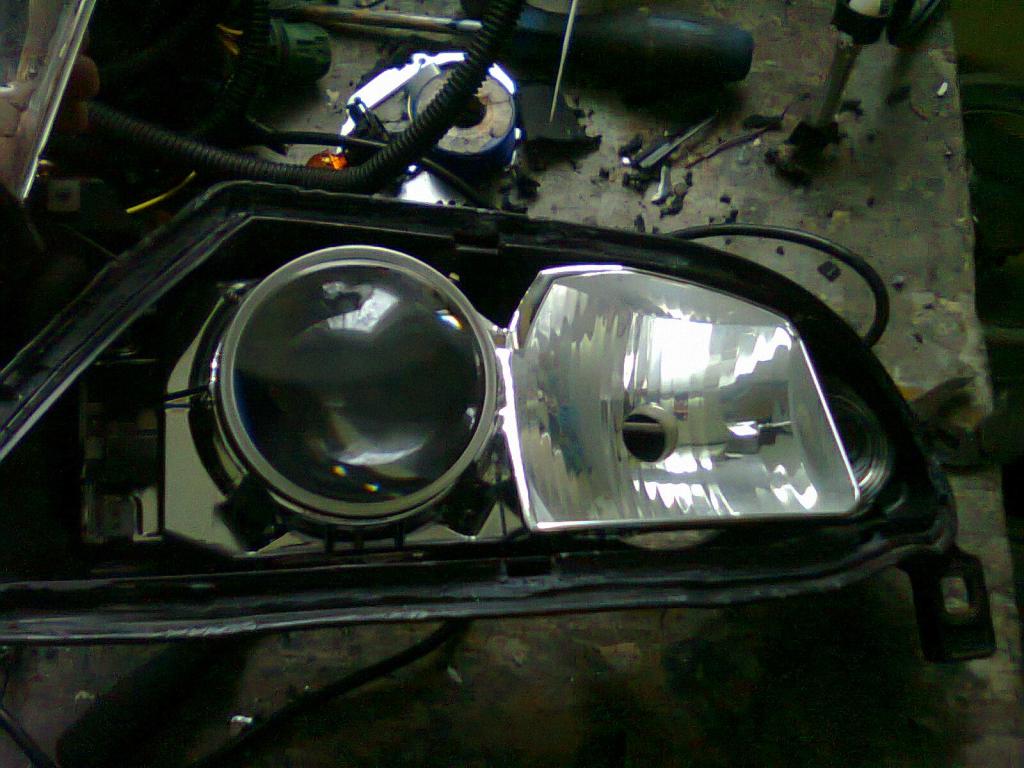

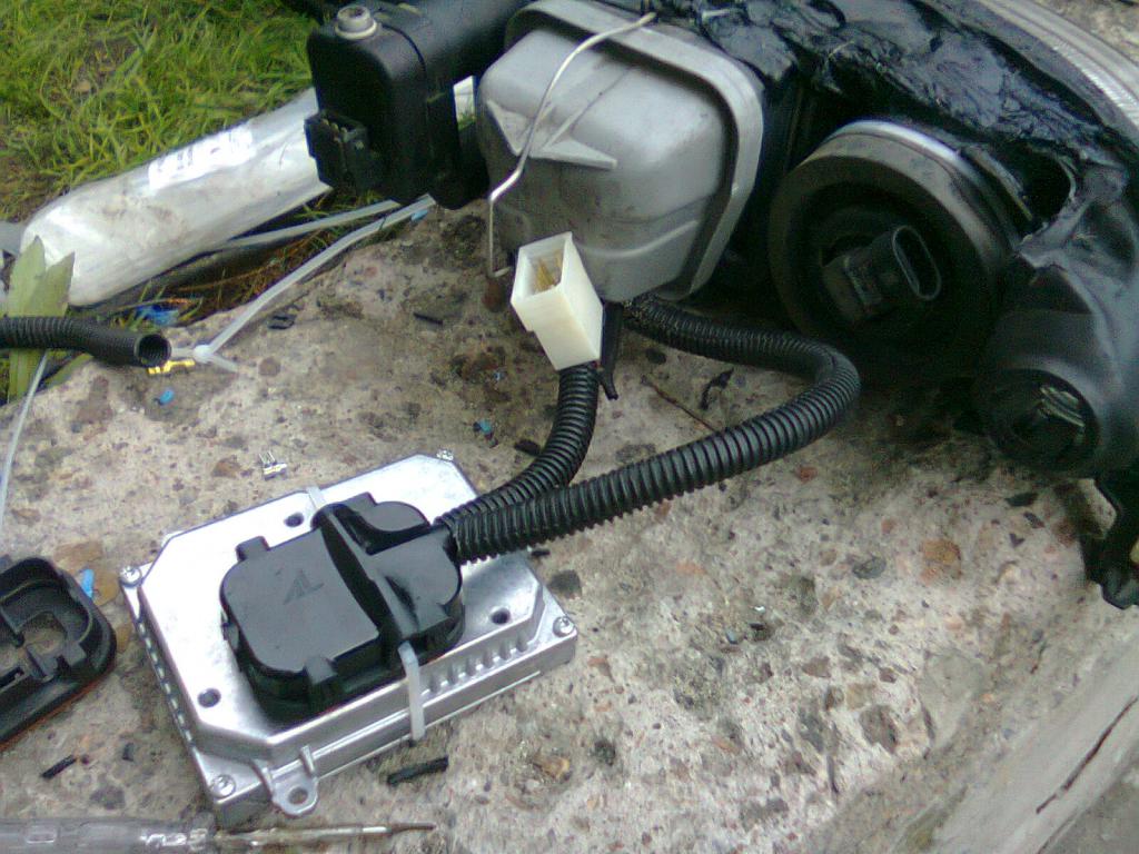

    A więc cała przeróbka nie była łatwa. U mnie "dawcą" były lampy AL nie wiem z czego bo kupiłem już same bebechy i nie miało to dla mnie znaczenia. (300zł soczewki z przesłonami i przetwornice plus okablowanie) Sama przeróbka jest dość pracochłonna po pierwsze z rozebraniem lamp na części pierwsze po spasowanie wszystkiego i przerobienie bo te soczewki tak po prostu nie pasowały. Są znacznie większe i elektromagnes sterujący przesłoną bi ksenonu tez zajmuje sporo miejsca a biorąc pod uwagę że chciałem zachować w 100 % możliwość regulacji świateł we wszystkich kierunkach musiałem nadbudować co nie co. Niżej wkleiłem parę zdjęci jak to wygląda Kliknij obrazek, aby uzyskać większą wersję

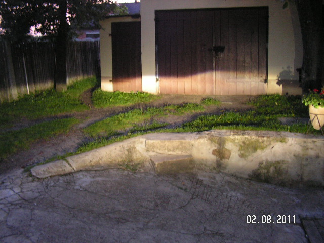

    A tu efekt pracy : mijania i drogowe

    Kolejna rzecz to spryskiwacze oczywiście zamontowałem oryginalne pomimo że przymierzałem sie juz do wysuwanych ale stwierdziałem że co oryginał to oryginał. Jeśli chodzi o kwestię podłączenie drugiej pompki to seryjnie wszyscy mamy pociągnęty kabel do pompki sprysków od lamp ale do pełni szczęścia potrzebny jest jeszcze przekaźnik w skrzynce i jakies bezpieczniki a nie chciało mi sie z tym bawić tak więc zakupiłem przekaźnik zwłoczny
    http://allegro.pl/przekaznik-czasowy...732381250.html
    a przewód prowadzący prąd do pompki spryskiwaczy od szyby przedniej rozdwoiłem z czego jeden koniec podłączyłem do pompki szyb a drugi ze przekaźnikiem zwłocznym zamontowałem na pompkę od lamp. W praktyce to wygląda tak że muszę naprawdę długo przytrzymać żeby załączyła się pompa od lamp a to ze względu na zastraszające tempo w jakim ucieka płyn przy spryskiwaniu lamp
    Czyli tak 300zł bebechy 120 spryskiwacze 40 zł przewody do nich 14 zł pompa ( z audi 80 - nowa nie ma znaczenia z czego) do tego klej do szyb ( do sklejenia refektorów i uszczelnienia ewentualnych niedociągnięc w klejenu plastiku) to tyle jeśli chodzi o główne wydatki reszta to pierdołki jak przewody czy kostki itd
    komfort podczas jazdy - wart był tej pracy i tej kasy a wszyscy wiemy jak nasze 166 świecą...........
