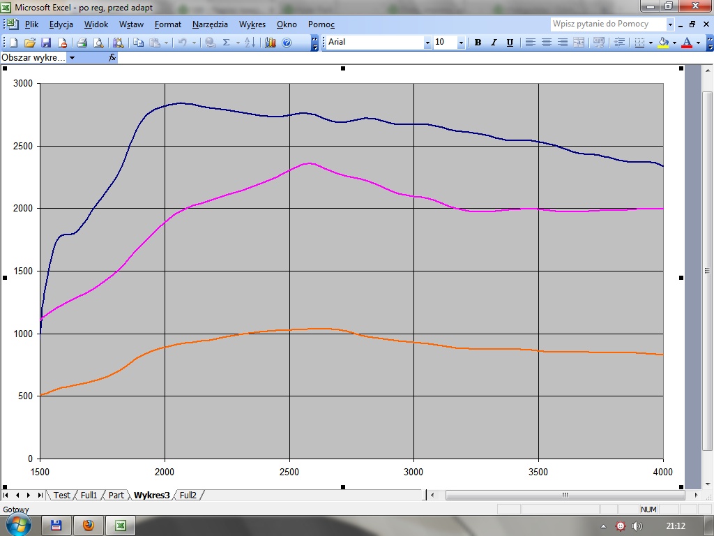

    Panowie jest misja.
    Potrzebuję kogoś z silnikiem jak w temacie, FES i kabelkiem. Trzeba by machnąć przejazd na 3 lub 4 biegu w przedziale 2000-4000obr/min wrzucając na wykres parametry:
    obroty silnika
    ciśnienie doładowania
    ilość paliwa całkowita
    całkowita ilość powietrza
    Regenerowałem VGT metodą chałupniczą (nafta na kierownice przez zawór EGR i zadanie ciśnienia na siłownik). W chwili obecnej VGT działa bez zastrzeżeń, rusza się swobodnie od ogranicznika do ogranicznika, ale nie reguluje prawidłowo.
Nazwa:	wykres1.jpg
Rozmiar:	122.3 KB
    Krótki opis wykresu:
    niebieska - dawka wtrysku - total fuel quantity
    różowa - ciśnienie doładowania - boost pressure
    pomarańczowa - ilość powietrza - total air quantity
    Ciśnienie leci do 2,0 i zaczyna się wyraźna redukcja dawki wtrysku, ale ciśnienie leci dalej (czasem zapala się marchewa z błędem "overboost" ale nie odcina paliwa zupełnie) po czym jest redukowane przez zmniejszenie dawki wtrysku. Zastanawia mnie czy redukcja dawki wtrysku jest tu działaniem awaryjnym czy planowanym, w benzynie to łatwe do stwierdzenia, w dieslu, przy mieszaniu jakościowym, gorzej. Cały przebieg odbywa się przyjemnie i bez zadyszki, jedynie czasem zapala się marchewka, czasem nie.

    PS. Premek - szarpnięcie przy 2500 to właśnie próba zbicia zbyt wysokiego ciśnienia doładowania, tyle już wiem. Teraz czas się tego cholerstwa pozbyć. W chwili obecnej występuje sporadycznie i nie tak intensywnie.
