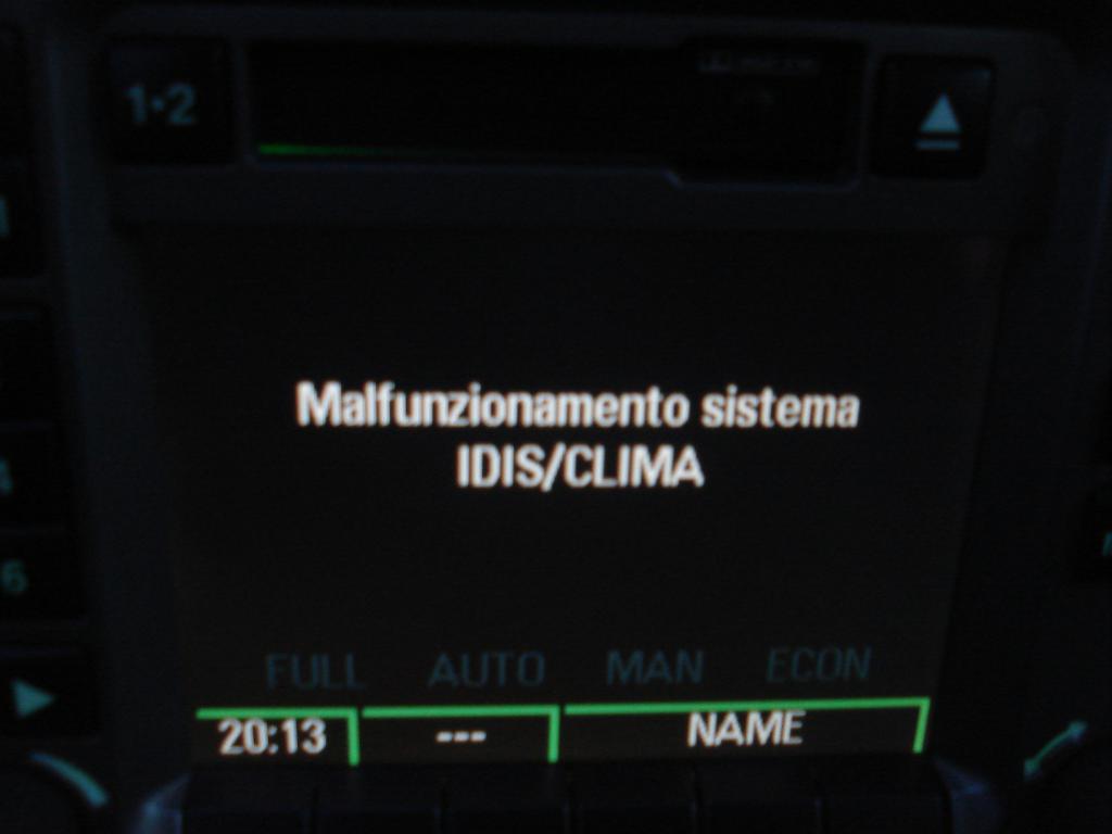

witam, pewnego dnia po pracy wsiadam do belli i widzę na ics-ie komunikat air conditioner connectet coś tam. jednocześnie wyłączyło całkowicie sterowanie wentylacją w samochodzie. brak wskazania temperatury, nie da się włączyć ogrzewania szyb, nawiewów, klimy, ogrzewania, kompletnie nic..., a co kaman?
Może ktoś przerabiał te kwestię? czy da się to zdiagnozować pod kompem? Reszta cala na ics-ie działa bez problemu. Czytałem wcześniej o przekaźnikach, bezpiecznikach pod maską, wszystko sprawne..., czy to prawda, że jak padnie czujnik temperatury w lusterku to właśnie jest taki objaw? autkiem niby da się jeździć ale co to za jazda bez klimki itp. :(

Komunikat oznacza chwilowy brak komunikacji z klimatyzacja (chodzi o caly uklad sterowania nie tylko o klime). Tak jest jak uklad straci zasilanie. Mialem tak i byl winien za to bezpiecznik. Sprawdz dobrze bezpieczniki-to pewnie to. Potem polaczenia za ICSem i skrzynka bezpiecznikow.
To prawie na pewno bezpiecznik bo niby jak inaczej mozna tracic zasilanie. Chyba ze masz az takiego pecha i gdzies kabel szlag trafil.
Potwierdzam raczej bezpiecznik, u mnie raz spaliło bezpiecznik pod kierownicą podpisany był chyba "serwice" i miałem takie objawy jak ty.
Tak, jak dobrze pamietam to ktorys service

co do nawiewów, lusterek i komputera(pokazywania temp i kilometrów) na 100% bezpiecznik..wymieniałem 2 tygodnie temu, troszkę poszperałem bo sporo w AR tego jest ale jest takowy pod kierownicą...jak coś mogę fotkę pyknąć i pokazać który ale pewnie nie będzie konieczności bo sprawdzenie ich zajmie chwilkę :)
chyba to był 3 rząd i drugi bezpiecznik ..chyba piętnastka..amper

witam, jakoś nie miałem czasu zajrzeć do tych bezpieczników, bella stała pod chmurką kilka dni, dziś wchodzę , kluczyk w prawo a tu komunikat : air cinditioner faulity. please contact workshop! i ok. zatwierdziłem ok i wszystko ruszyło, na chwilke zas ten komunikat się pojawił , zaś zatwierdziłem ok i hula.
Taki komunikat moze wyskakiwac np jak przycina jakis silniczek. To ogolny komunikat. Mi od czasu do czasu tez sie pokazuje ale daje ok i dziala dalej. Poki cos nie stanie to nie grzebie.
Sprawdź bezpiecznik pod kierownicą numer 5, pierwsza kolumna, drugi wiersz, 10A. Sprawdź go dobrze, miernikiem albo podmień na nowy, czy chwyty nóżek są OK. Przerabiałem ten sam komunikat w sobotę.
Nie ma rzeczy ktorych nie da sie zrobic... Wez na spokojnie jeszcze raz sprawdz miernikiem bezpieczniki. Potem wiazki z tylu. Moze ktoras zapinka wtyczki jest ulamana i wtyczka po wsuniecia ICSa nie kontaktuje. Pozniej pozostaje wizyta w serwisie. Z tego co wiem to w serwisie klime ze 166 diagnozuje sie jak silnik. Komp pokazuj dokladnie co nawalilo. Takim pirackim kablem to nie wiem czy sie da.
