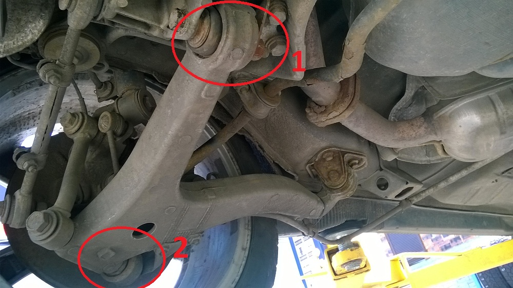

    Mechanik wysłał mi zdjęcie 2 tulei które mam do wymiany. Możecie podpowiedzieć jak się one nazywają żebym zamówił właściwe?

    Tuleje pływające. Jedna z zwrotnicy druga z wahacza

    Dzięki. Zdążyłem doczytać, że na tuleję pływającą zwrotnicy pasują te np. z w201. Znalazłem takie
    allegro.pl/tuleja-piasty-tylnej-mercedes-w203-w124-c124-w220-i5734877196.html
    Czy na tuleję pływającą wahacza też da się dopasować coś z innego auta? Znalazłem jedynie
    allegro.pl/tuleja-wahliwa-wahacza-tyl-alfa-166-fi53mm-i5120362906.html

    Tak,to są te tuleje.Można przerobić w ramię krótkie ale trochę dłubania jest.Zakładaj te.

    Ok dzięki Panowie. Biorę TRW bo rok temu przyżuliłem i założyłem Tedgum, wytrzymało 12-15k km tylko....
    Chciałbym zapytać czy może ma ktoś wiedzę, czy da się dopasować też tuleję pływającą wahacza tył z innego auta? 8 dych za tuleję niewiadomego pochodzenia to trochę dużo, a tu też bym wolał założyć TRW lub Lemfordera.

    Tylko takie,bo trw i lemforder nie robi tych tulei.Pozostaje rzeźba z tokarzem włącznie i przerabianie z bmw z tego,co pamiętam.Musisz poszukać tematu.Możliwe,że w dziale zrób to sam.
