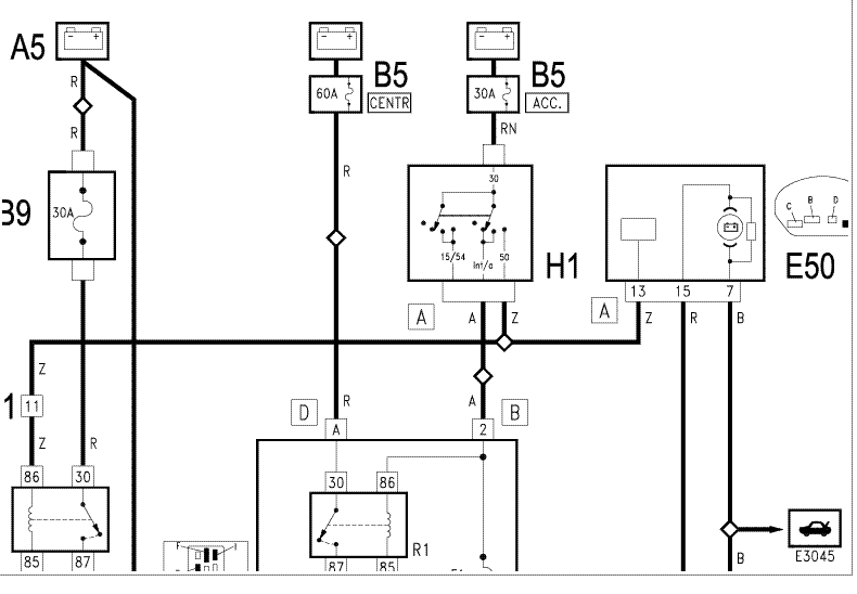

Według schematów i opisywanych objawów usterka jest banalna. Masz uszkodzoną wkładkę stacyjki. Być może wystarczy przeczyścić styki ewentualnie wymiana.

Czujnik położenia wału oraz zawór na pompie nie maja wpływu na brak napięcia na sterownik silnika która załącza świece, pompkę. Świadczy już o tym choćby brak kontroli wtrysków. Po prostu stacyjka nie przenosi i masz takie efekty. Jak nią trochę powachlujesz to w końcu załapuje. Proponuję wyjąć wkładkę i przeczyścić styki (jeśli jest jeszcze co).
wiec rozumiem ze mamy namysli kostke przy stacyjce jak w kazdym samochodzie, bo sama stacyjka chodzi bez zastrzezen a wychodzi ze kostka pierdzieli, powiedz mi wiec mistrzuniu jak sie do niej dobrac
Wedle eper'a musisz:
1. Zdjąć obudowę kierownicy
2. Rozpiąć kostkę idącą od stacyjki w instalację
3. Zdjąć antenkę immo - pociągasz do siebie
4. U góry stacyjki powinna być śruba zabezpieczająca wkładkę przed wypadnięciem
5. Wyciągnąć wkładkę stacyjki razem z kablami.
Jak dobrać się do styków już Ci nie powiem, bo nie miałem okazji akurat w alfie tego wybebeszać. Jak dasz zdjęcie to ci powiem.
Zanim rozłożysz wszystko na czynniki pierwsze to po pkt.2 możesz wziąć miernik i zobaczyć na kostce czy przenoszą styki.
Edit: dokumentacja (stacyjka to moduł H1 na schemacie):
