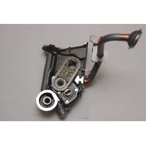

witam mam swoja od kilku miesiecy jak ja kupywalem cos nie mocno, ale rechotalo od strony rozrzadu i paskow. nie bylo niepokojace, ale rechotalo jakby ktoras rolka byla wywalona. po kilku wizytach w warsztacie wymieniono kompletny rozrzad pozniej tez pasek pk, wszystkie rolki oraz lozyska w prawie calym osprzecie (a ze robilem wszystko na najlepszych czesciach kosztowalo mnie to pare tysi) a rechot i tak pozostal.
po ostatniej wizycie zdjeli pasek pk odpalilem i nasluchali i doszli do wniosku, ze rechota pod deklem z prawej kola pasowego na wale. teraz nie wiedza czy naped przekazywany jest lancuchem czy trybami czy moze jakies lozysko. mowili, ze siedzi jeszcze w tym silniku z przodu walek dowazajacy bo jednostka pieciocylindrowa. macie moze jakies schematy lub rysunki jak to jest zbudowane albo wiedze- to podzielcie sie prosze, bo raczki opadaja
