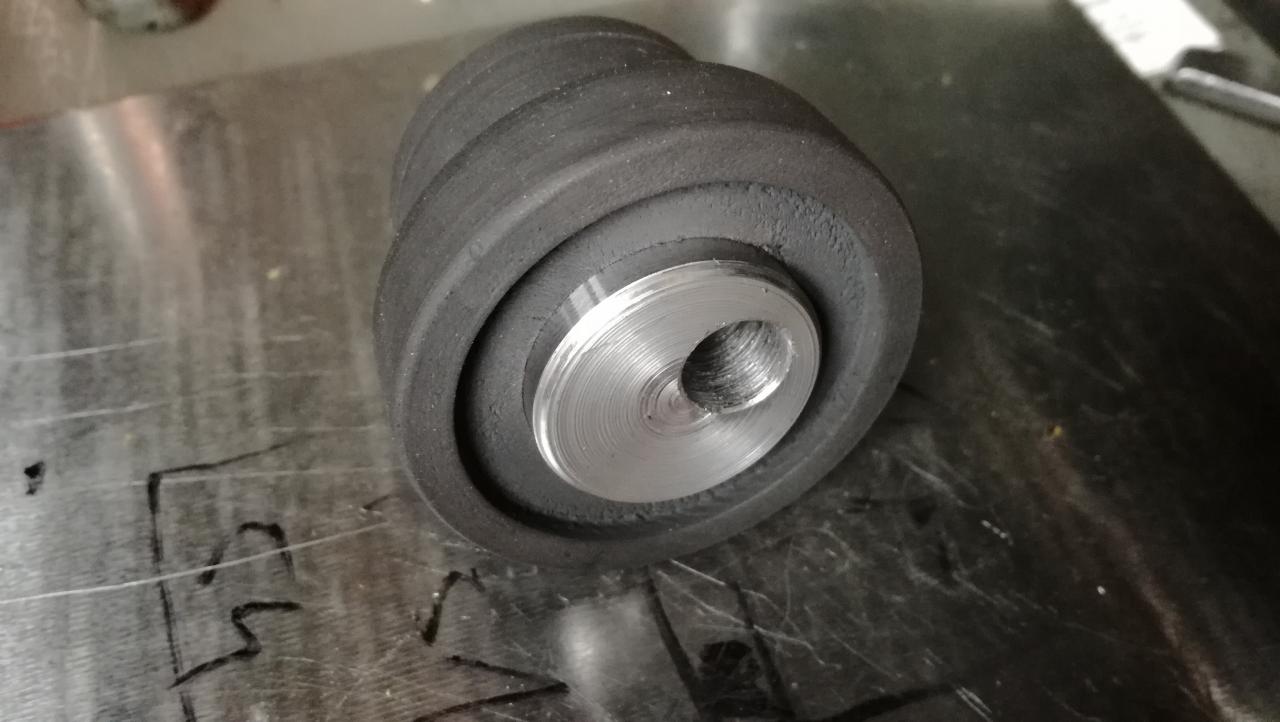

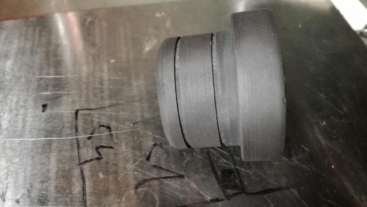

    Zrobiłem coś takiego :
    Tak dla przyblizenia: 2 stopnie na długości 200mm to jest około 8 mm różnicy między jednym na drugim końcem, zwrotnica jest jednak trochę dłuższa .

    Widocznie miała w przeszłości jakiegoś strzała w koło albo w przód. Patowa sytuacja bo teraz to zostaje ostra rzeźba. Odsunięcie wahacza to zawsze jakiś sposób. A jak chcesz zabezpieczyć tuleję przed obrotem? W ogóle nie lokalizuję co to za tuleja. To ciemno szare to guma?

    Nie sądzę, że dostała aż takiego strzala, bo by były różnice między lewym a prawym, a katy są takie same po lewej i prawej. Tuleja zaciśnie się na mocowaniu wachacza, tuleja gumowa będzie obracać się na zewnętrznej powierzchni metalowej tulei. To jest tuleja od gornego wahacza. Tak to guma, moim zdaniem trochę twardsza od oryginału, całkiem nieźle się toczyła

    Odnośnie tulei i mimośrodu. To gwarantuję Ci że jak nie zabezpieczysz przed obrotem to się obróci
