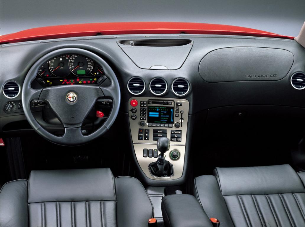

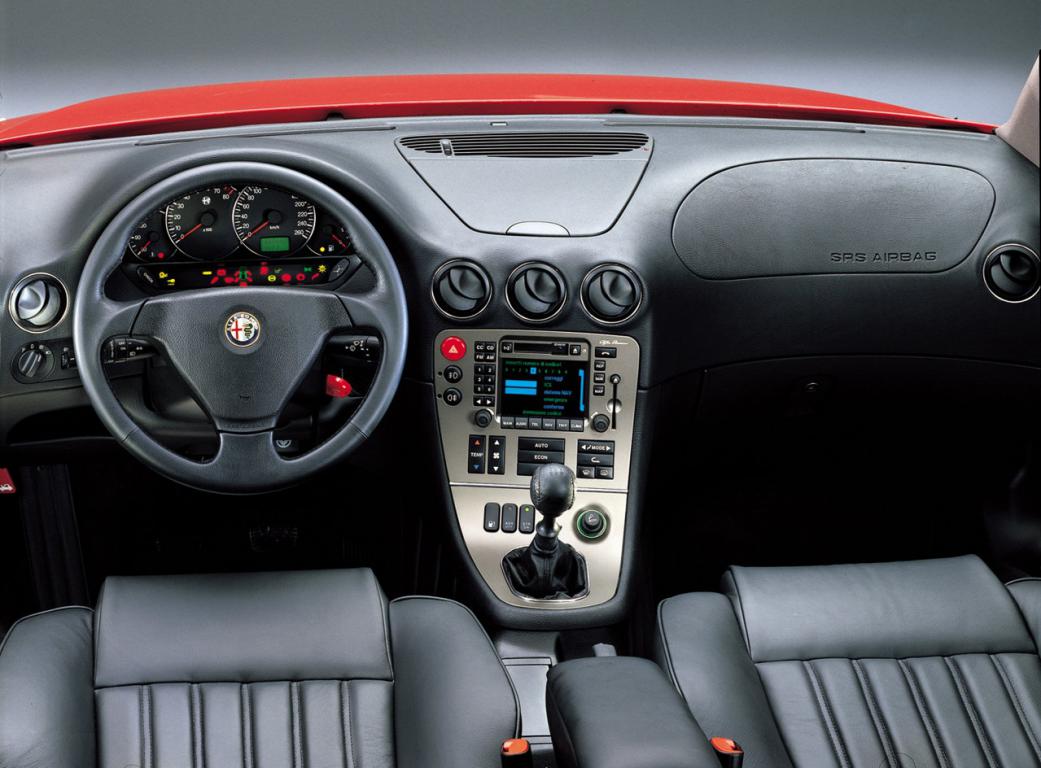

    Podpinając się pod temat zapyta, czysto teoretycznie bo być może ktoś się orientuje, czy kratki nawiewu w 159 i 166 mają taką samą średnicę ? Mam taki pomysł, bo jedna mi się połamała i... dobra zwizualizuję to.

    NAwet nawet to na foto wygląda. Srednica średnica ale tez musza miec odp długość itp. Napisz w dziale 159 zeby Ci zmeirzyli.

    Ciekawie to wygląda
    04 2013
    Białogard
    AR 166 2.0 V6 TB +BRC
    97
    Ciekawie to wygląda aczkolwiek powiem że tak jak jest w oryginale bardziej do mnie przemawia
    gdyby jednak okazało się że pasują i byś wymienił to wrzuć real foto może się przekonam
