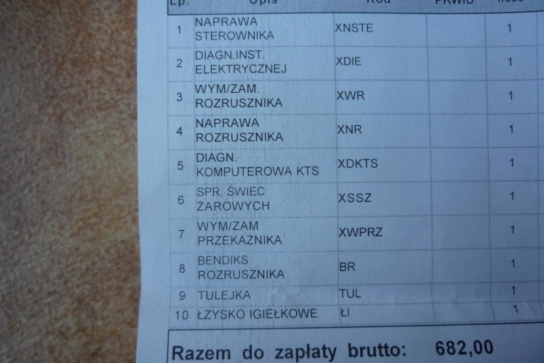

    Więc tak do -13 paliła ok ale ciężko , -17 koniec bella trafia do boscha .Okazuje się że niema prądu przy podgrzewaniu wstępnym świec , brak grzania świec szok że wogule paliła po naprawie została w boschu na noc aby sprawdzić czy po mrożnej nocy odpali no i lipa -23 cofa rozrusznik więc regeneracja. Po 2 dniach mam autko test po nocy lipa aku rozładowane i nie trzyma zakup Centra Future 100A prądu rozruchowego no i jest ok dzisiaj po nocy odpaliła.Kliknij obrazek, aby uzyskać większą wersję

    no rachuneczek ładny.... ;/

    Tak , do rachunku jeszcze 480 za aku.

    współczuje nawet nie wiedziałem że to wszystko tyle kosztuje, dlatego że przy swojej wszystko sam naprawiam i diagnozuje. Moja zapalała bez problemu ,tylko przy mrozie ponad 20 z rana pierwsze uruchomienie grzeje swiece 3 razy. Ale zato walczyłem z pompką sprzęgła, jeden dzien na mrozie i usterka usunięta.

    no to ładne darcie po kieszeni miałeś
