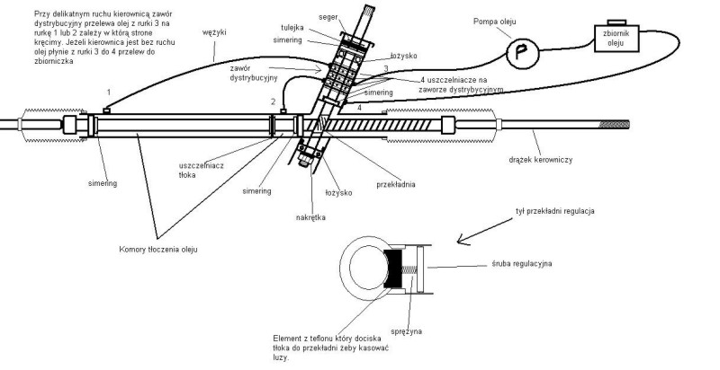

    Czy ktoś z kolegow dysponuje schematem maglownicy ? bo dziś wymontowałm simering z kolumny tam gdzie wchodzi wałek kierowniczy (duży wyciek oleju do kabiny przy pedałach ) i nie wiem czy jest głębiej jeszcze jakiś uszczelniacz bo ten co wymontowałem to jakby tylkoosłonka ma wymiary 20x44x4,5 za nimjest seger który mocuje jeszcze coś, nie wiem czy yam głębiej nie ma 2 simeringu ?jesli ktoś posiada rysunek to byłoby super,pozdrawiam Darek , AR 166 2.4 JTD

    Proszę o to schemat magla:
Nazwa:	images.jpg
Rozmiar:	148.4 KB

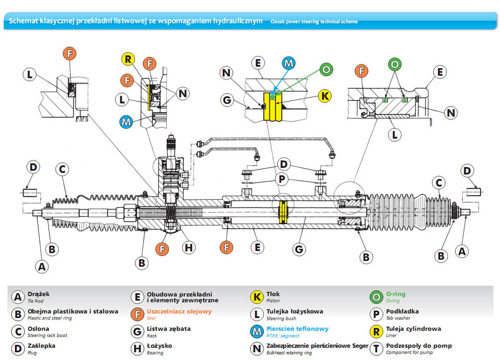

    A jesli jest bardzo silny wyciek to tylko pełna regeneracja maglownicy bo przepuszczają uszczelniacze na zaworze dystrybucyjnym który widać tutaj:

    Darek W-wa
    Dziękuje serdecznie za schematy, mój magiel rozsadzilo przez,,,,,zły olej (był wlany syntetyk ale silnikowy)i przy mrozie -20*C cisnienia nie wytrzymał , jeszcze raz dziękuje.
