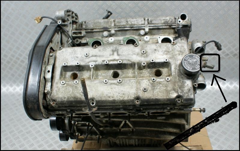

    Presa166
    wlasnie tez podojrzewam czujnik w nastepnym tyg wjade na kanal i zobacze ale wiecie w ktorym miejscu szukac bo niemam pojecia gdzie jest sam termostat....ulatwi mi to zadanie

    Muszę się wspomóc takim zdjęciem:

    o to mi chodzilo dziekuje baaardzo
