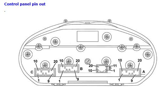

    W eperze znalazłem tylko że informacja o obrotach jest brana z kompa i wchodzi na zegary (wtyczka B, pin 4). Trzeba szukać po drodze .

    wtyczka b to ta dolna ?

    Posłałem na PW, ale wkleję bo może się komuś jeszcze przyda. Generalnie z epera rysunek o taki:

    i rozpiska pinów jest (pin 4 to obrotomierz):
    Connector B
    1 - N.C.
    2 - Speedometer signal
    3 - N.C.
    4 - Engine rpm signal
    5 - Speedometer 1 repeition
    6 - Speedometer 2 repetition
    7 - Speedometer 3 repetition
    8 - Boot opening enablement
    9 - N.C.
    10 - Engine coolant overheating
    11 - N.C.
    12 - N.C.
    13 - Boot open
    14 - Doors check (left front door open)
    15 - Doors check (right front door open)
    16 - Doors check (left rear door open)
    17 - Doors check (left rear door open)
    18 - Engine oil level
    19 - Engine oil level return
