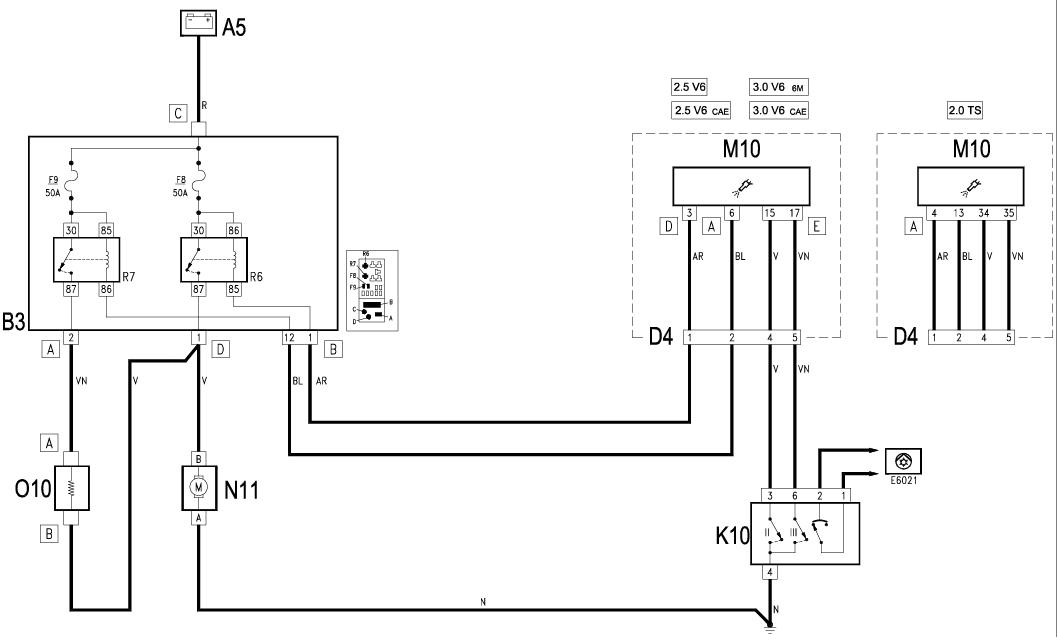

    Sprawdź połączenia wedle poniższego schematu:
Nazwa:	went.JPG
Rozmiar:	53.9 KB

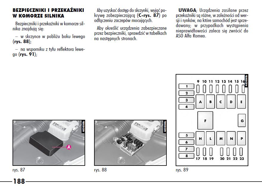

    a przekaźnik II biegu ? też chyba może być walnięty lub nie stykać
Nazwa:	Przechwytywanie.JPG
Rozmiar:	89.0 KB
    H - niska prędkość went.
    F - wysoka prędkość went
