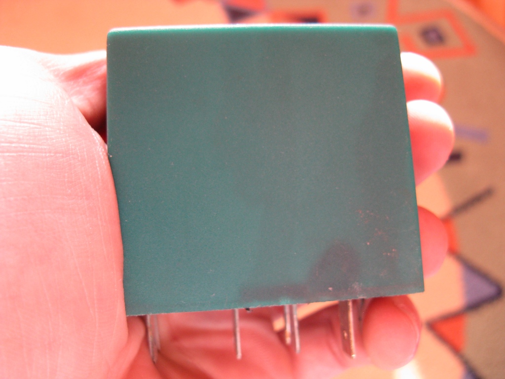

    U mnie po wyjęciu wyglądał ok Kliknij obrazek, aby uzyskać większą wersję

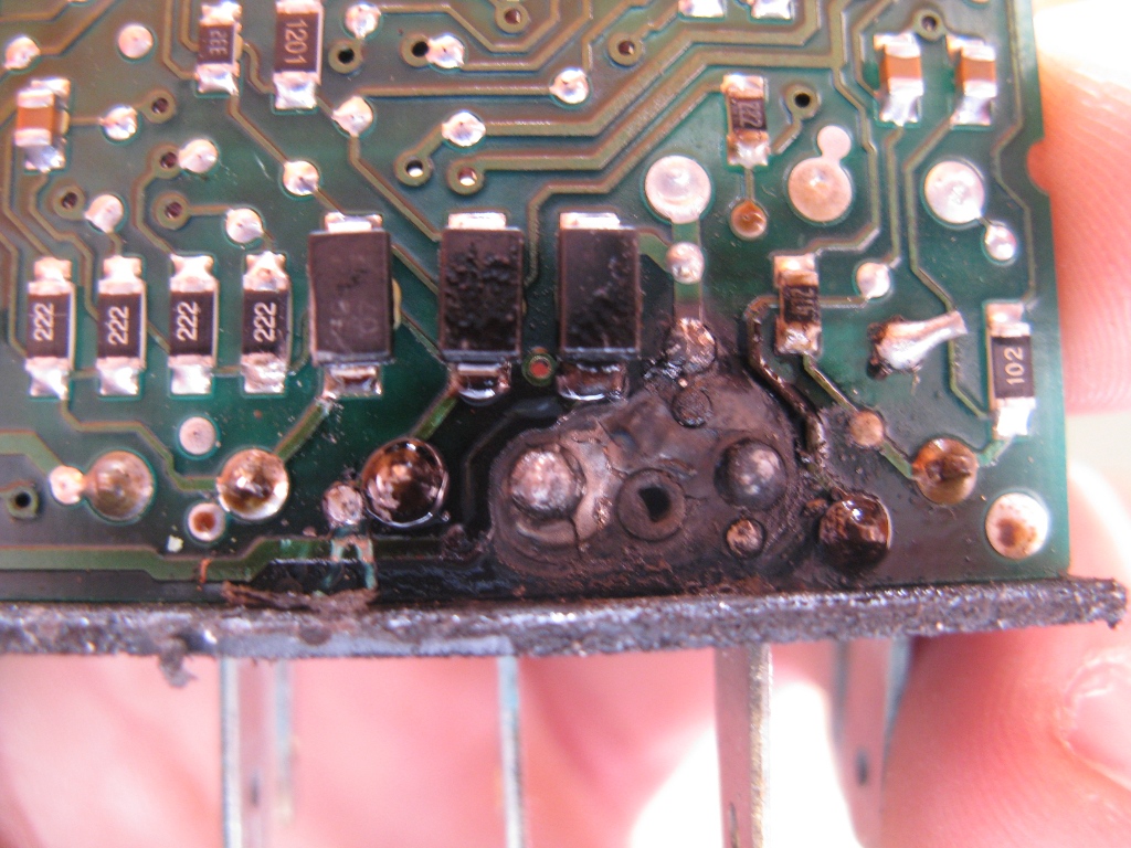

    jednak po rozebraniuKliknij obrazek, aby uzyskać większą wersję

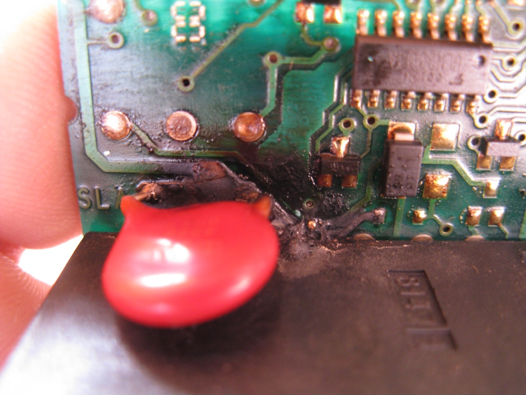

ID:	48980Kliknij obrazek, aby uzyskać większą wersję

    A co do tego że u Ciebie nie widać nie oznacza że nie padł
    miałem podobny problem z przek od centralnego po rozebraniu wyglądał ok
    dopiero po sprawdzeniu miernikiem okazało się że jedna ze ścieżek jest przepalona.
    Zrób jak koledzy radzą podmień jeżeli nie pomoże to sprawdź żarówki jak radził kamko 25
