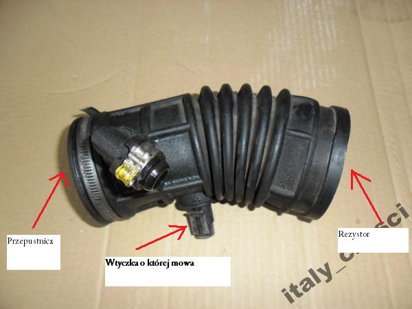

    Witam.Kupiłem rurę dolotową powietrza(tą między rezystorem a przepustnicą) i jest na niej miejsce na jakąś wtyczkę ale jest taki problem ,że u mnie żadnej wtyczki nie ma.Za co odpowiedzialna jest ta wtyczka?Z góry wielkie dzięki za info.Kliknij obrazek, aby uzyskać większą wersję

    Z reguły montowany tam jest czujnik temp. powietrza dolotowego. U Ciebie może być w przepływce, bo i takie wersje były.

    a ta rura napewno od 166? bo cos mi nie pasuje

    Tak-od TS-a. To nie wszystkie modele miały ten czujnik?

    Najlepiej podaj numery jakie są na tej rurze, bo wygląda jakby była od TS'a, ale ze 156. W AR 166 czujnik temp. powietrza dolotowego jest w przepływomierzu.

    W GTV 2.0 TS był czujnik w dolocie gdyż przepływomierz nie posiadał wbudowanego czujnika temperatury.

    Odświeżę temat, czy ktoś przećwiczył jakiś zamiennik dla tej rurki dolotowej? Używek do V6 nie widzę, a za nówkę trochę sobie krzyczą. U mnie nie ma żadnych czujników między przepływomierzem a przepustnicą, można by potencjalnie wstawić po prostu prostą rurę, pozostaje kwestia tego przewodu z odmy, który wpada do rury tuż przed przepustnicą...
