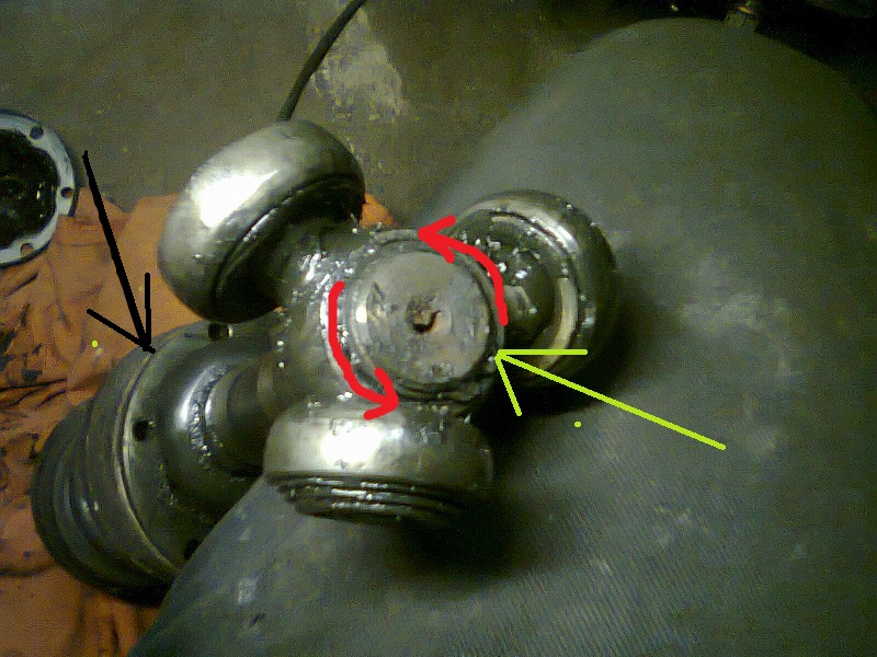

    koledzy właśnie zakończyłem wyciąganie półosi z auta. Niby nie trudne ale mój wyjątkowo walczył i jest remis ( 3 śruby odkręcone 3 ucięte – z tym że jedna okręcona normalnie dwie nacięte na śrubokręt płaski bo środek się objechał reszta pękła na etapie śrubokręta płaskiego wiec zostało tylko odcięcie łepek )
    Co by nie było półoś na wierchu i zaczynają się problemy mianowicie:Kliknij obrazek, aby uzyskać większą wersję
Nazwa:	Zdjęcie0385.jpg
Rozmiar:	213.8 KB
ID:	52745na zdjęciu czerwonym kolorem zaznaczyłem gdzie przegub ma luzy. Na zielono tam gdzie ich nie ma a jak sa to znikome ze ich nie czuję.
    Czyli osadzenie krzyżaka na półosi jest wyjechane.

    teraz pytanie wymiana samego przegubu albo krzyżaka pomoże czy lepiej kupic półoś bo z tego już nic nie będzie.

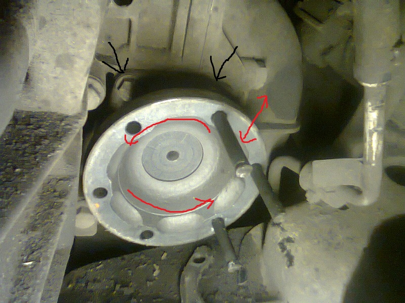

ID:	52749 czyli reszta półosi która wchodzi do skrzyni. Tez ma duże luzy srio duże. Jest spory przeskok przy obrocie lewo prawo zanim jest opór ( na biegu ) i w ogóle jest luźne chodzi góra dół i na boki. Na czarno zaznaczyłem śruby jest to element który można całkowicie wymienic ?? czy musze wyciągać skrzynię rozbierac mechanizm różnicowy i wymienić go ?
    pytam bo nie rozbierałem jeszcze nigdy skrzyni itd

    Krzyżak powinien dosyć ciasno wchodzić na wieloklin półosi. Czy będzie ok okaże się po założeniu nowego krzyżaka.
    Jesli chodzi o luzy w skrzyni - jeśli nie ma wycieku spod półosi niczego nie ruszaj. Rozgrzebanie skrzyni do duże koszty. Jak się rozleci to kup używaną.

    Damian dzięki za pstryczka w nos i otrzeźwienie

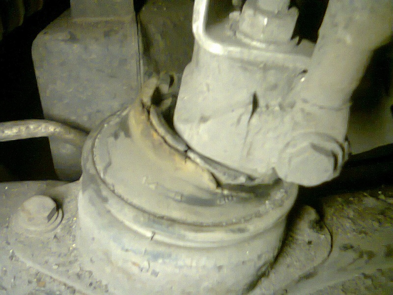

    Zrzuciłem osłonę spod silnika i sprawdziłem czy nie cieknie …. Wszędzie sucho uszczelniacze OK. stan oleju w skrzyni taki jakim go zostawiłem rok temu podczas wymiany. Skrzynia zostaje na aucie póki co. Idąc dalej pomyślałem o innej przyczynie przenoszenia wibracji na karoserię – poduszki silnika, skrzyni i chyba bingo - moja wygląda tak -

    tak więc do wymiany idzie przegub wew, poduszka skrzyni i chyba od razu wymienię poduszkę silnika tą środkową i mam nadzieję ze wibracje przy przyspieszaniu ustaną

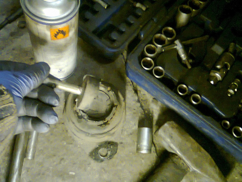

    Właśnie skończyłem wszystko skaładać do kupy. A więc tak wymienione - poduszka skrzyni/ poduszka środkowa silnika ( ta za miaską olejową ) i cała lewa półoś. Przegub wew kupiłem ale okazało sie że wieloklin na półosi jest zniszczony i nie było sensu zakładac nowego przegubu.
    Po drodze doszło jeszcze do wymiany tuleja łapy silnika ( ta od drążka rekacyjnego ) :

    Efekt ?? W końcu nic mi nie wibruje jak przyspieszam. Wibracje były odczuwalne ok 30 km/h a później przy ok 110 km/h. Teraz spokój. Winowajcą zamieszania chyba były poduszki silnika. W "zrób to sam" opisałem co i jak.
