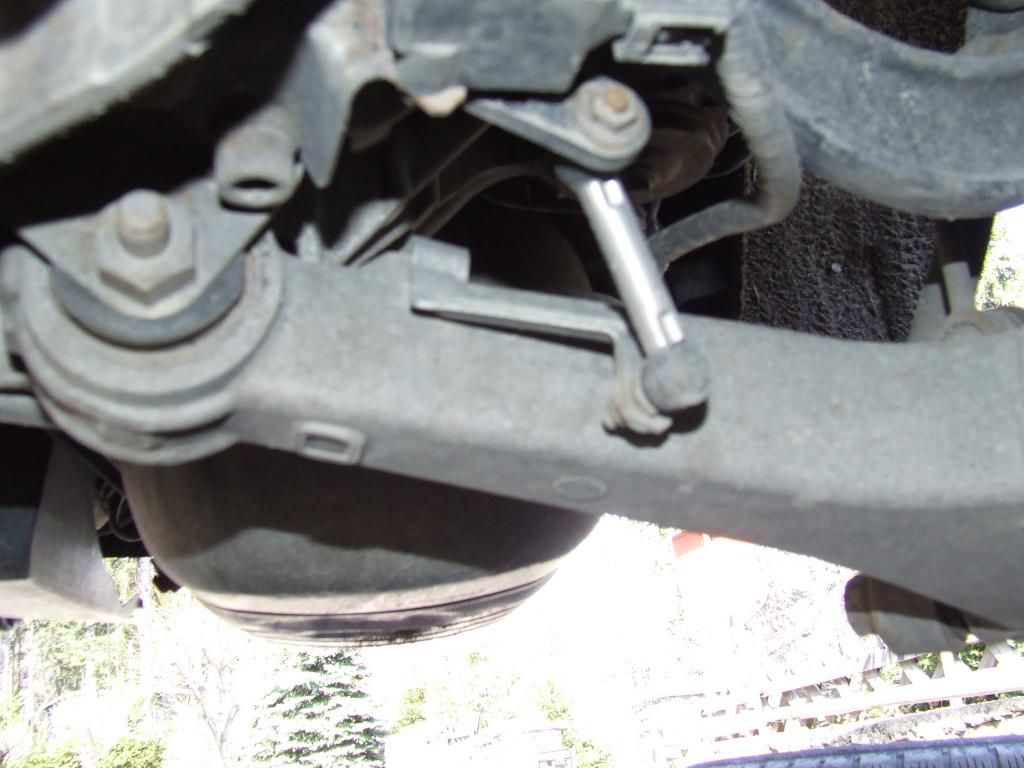

    Problem pierwszy a raczej prośba czy ma ktoś zdjęcie jak wygląda mocowanie czujnika samopoziomowania na tylnym wahaczu? Poprzedni właściciel gdy wymieniał wahacz wyrzucił czujnik! Druga sprawa to klakson. Gdzie się znajduje? Problem jest taki, że nie działa a gdy wymieniłem bezpiecznik i nacisnąłem klakson było słychać bzzzyyytt. Jak nacisnąłem jeszcze raz to bezpiecznik padł. O co chodzi?

    napisz który rok czy po czy przed liftem , dzisiaj robię przekładkę to sfotografuje

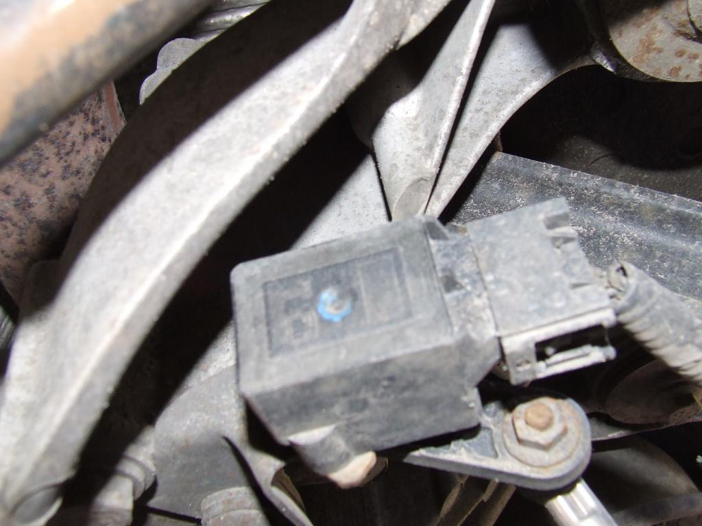

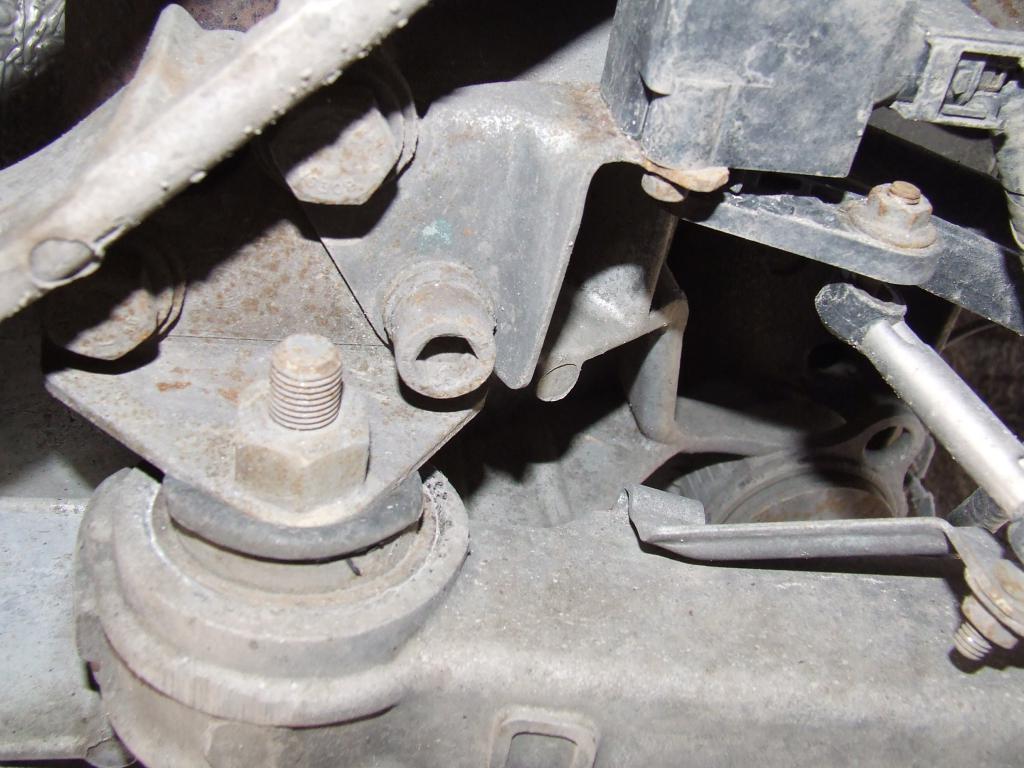

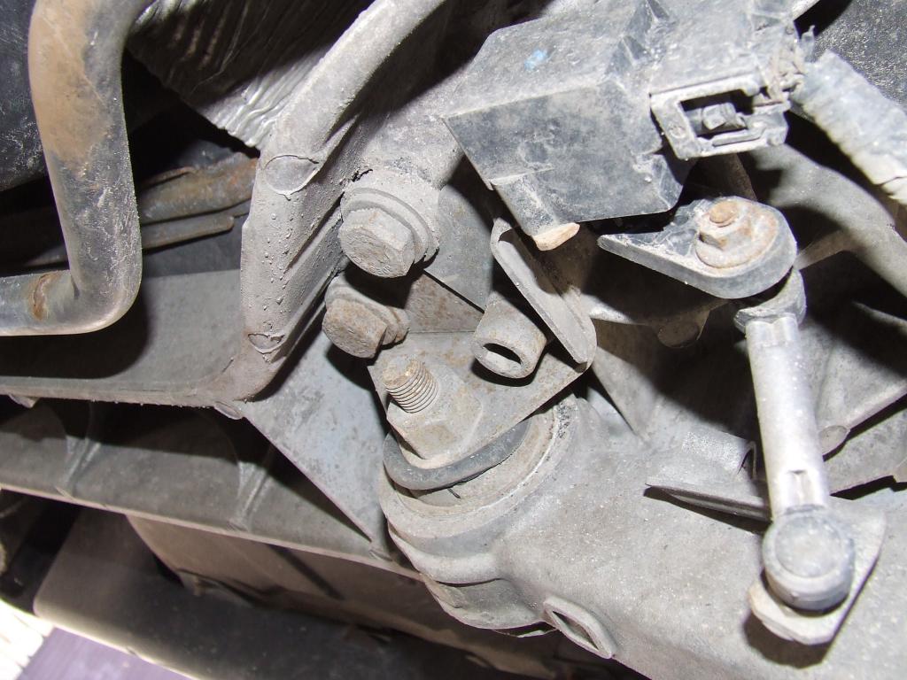

    No i mam wiosnę śnieg się stopił wczoraj i mam zdjęcia . Generalnie są dwa wieszaki jeden na którym zawieszona jest kostka jest przykręcony do sanek tylnego zawieszenia a drugi wieszak jest zamontowany na wahaczu i zamontowany jest tam korbowodzik . Kliknij obrazek, aby uzyskać większą wersję

ID:	53313podejrzewam, że poza ASO nie kupisz, ewentualnie tanifiat na alledrogo.

    Dzięki serdeczne! O to właśnie chodziło
