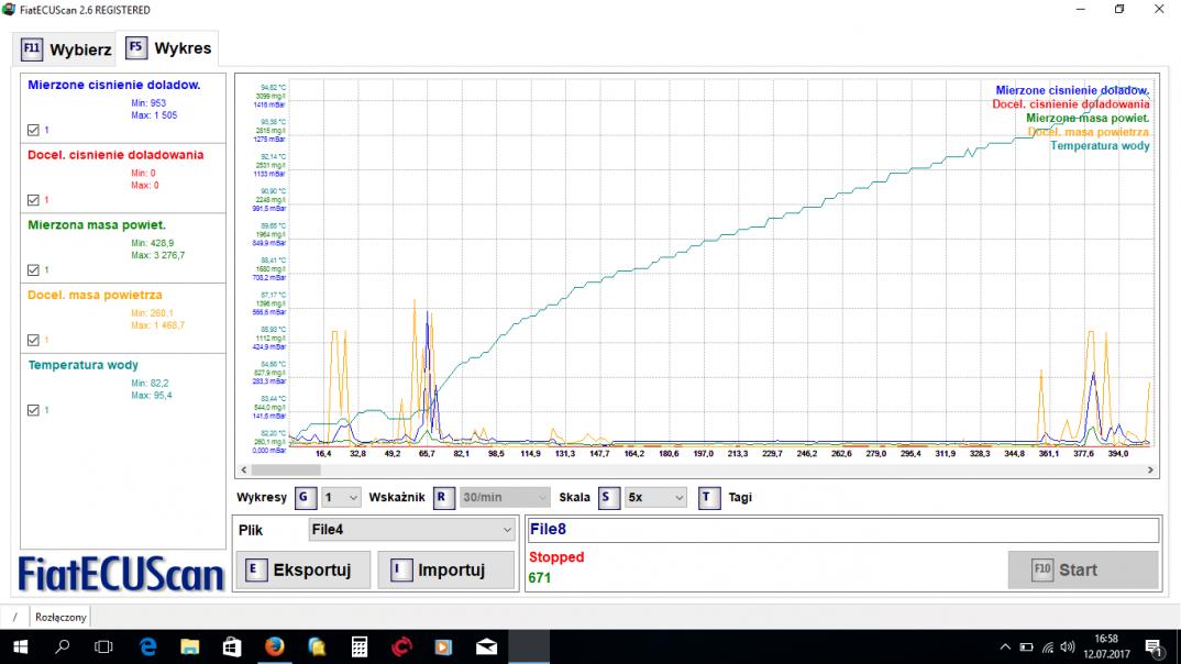

  5. #25
    10 2016
    AR 166 2.4JTD
    41
    zrobiłem wykres podczas jazdy Kliknij obrazek, aby uzyskać większą wersję

  6. #26
    Użytkownik Rowerzysta Avatar dawid_007_04
    10 2008
    Tucze
    Była Alfa 155 2,5 TD 1994r. Alfa 166 3.2 V6 , Alfa 166 2,4 JTD 2000 r
    327
    Cytat Napisał Maniek12 Zobacz post
    tzn bo troche zielony jestem
    Logi robisz na trzecim bądź czwartym biegu ( najlepiej na czwartym) tylko miej na względzie że prędkość będzie znaczna.
    Wybierasz :
    - obroty silnika
    - zmierzone oraz oczekiwane ciśnienie doładowania
    - zmierzone oraz oczekiwana dawka powietrza
    - ciśnienie paliwa
    - pozycja pedału przyśpieszacza
    Logi robisz tak :
    - rozpędzasz się do czwartego biegu po czym puszczasz gaz i czekasz aż samochód sam będzie się toczył (na czwartym biegu) bez naciskania gazu, następnie wciskasz gaz do oporu i trzymasz aż do końca skali obrotomierza po czym wciskasz sprzęgło i wrzucasz luz. Zrób parę przejazdów wtedy wyniki będą bardziej miarodajne. Tylko pamiętaj że prędkość będzie już znaczna!!

  8. #28
    09 2009
    Bełchatów
    3,283
    Po raz kolejny zapytam co było robione w ECU ? A dlaczego tak pytam ? Czy nikt nie zauważył na logach, że komputer nie pokazuje docelowego ciśnienia doładowania (stoi na 0) ? Świadczy to o nieudolnym wyprogramowaniu EGR, ale pytanie co jeszcze było robione ? Na chwilę obecną logi mogą pokazać tylko jakieś przycięcia zmiennej geometrii, ale nie pokażą jak pompuje turbo w odniesieniu do ciśnienia oczekiwanego przez ECU.
    Zanim co, to wyjmij i sprawdź czujnik ciśnienia doładowania, czy jest mocno zabrudzony. Ale i tak nie zmieni to nic w kwestii braku wskazań jak pisałem wyżej
    Mało tego, zerknijcie na ostatnim logu, jak wygląda max zmierzonej masy powietrza. Iście kosmiczne wskazania
    http://chomikuj.pl/danus77

  10. #30
    09 2009
    Bełchatów
    3,283
    Tego do końca nie jestem pewien, bo dawno nie miałem w łapkach EDC15, ale i tak nie tłumaczy to wskazań powietrza. Jest jeszcze mozliwość taka, że autor wybiera w Mes zły rodzaj sterownika i stad parametry z doopy.
    Edit. Dokopałem się do archiwalnych logów na swoim kompie z czystego EDC15 i tam rzeczywiście nie pokazuje oczekiwanego cisnienia doładowania, więc w tym punkcie nie miałem racji.
    Ostatnio edytowane przez danus77 ; 12-07-2017 o 17:55
