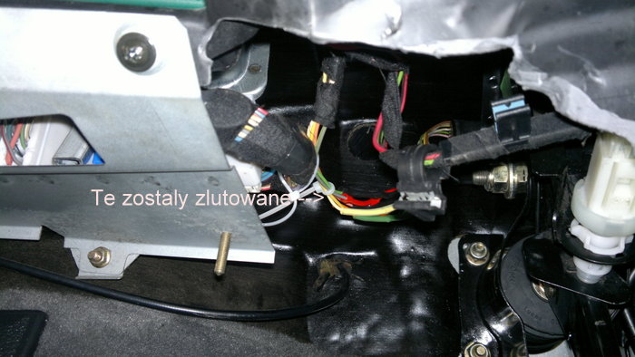

    Witam.
    Ostatnio zlutowane były kabelki po odcięciu kostki i problem marchewki oraz braku reakcji na pedał gazu zniknął na 6 dni. Dzisiaj po wytelepaniu auta na wertepach problem znowu się pojawił i ja się już zastanawiam, czy może zlutowane było nie to, co trzeba, a przez tydzień był spokój przez przypadek. Poruszałem potem kablami, które są w termokurczkach i problem zniknął, po chwili znowu się pojawił. Ruszalem też przy okazji drugą kostką, która jest bardziej z prawej, przymocowana za dźwignią regulacji kierownicy. Ta kostka, którą zrobiłem ostatnio jest bardziej z lewej. Na zdjęciach widać tą kostkę za dźwignią i te kable, które już zrobiłem. Proszę o określenie, która jest od gazu i czy jeżeli znowu mi wywala błąd, to znaczy że coś źle zlutowane, czy znowu szukać czegoś nowego... Zwariować można.
    Pozdrawiam
    MaciekKliknij obrazek, aby uzyskać większą wersję

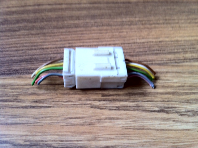

    Od gazu nie masz już kostki - była obcięta i polutowane kable więc nie wiem dlaczego jej szukasz a skoro ruszając kabelkami zaczyna Ci łączyć to tam masz problem lub padnięty czujnik.
    Kosta była
Nazwa:	czujnik.jpg
Rozmiar:	91.6 KB
    Kostka obcięta
Nazwa:	zdjecie.JPG
Rozmiar:	122.1 KB

    Pytałem o to dlatego, że zacząłem się zastanawiać, czy to na pewno tą kostkę zrobiłem, która jest od gazu. Teraz już wiem, że tak. No to albo coś źle polutowane, albo rzeczywiście czujnik. Czy on jest przy pedale gazu?
    kapselek
    Zdjęcie czujnika z kabelkami
Nazwa:	zdjecie.jpg
Rozmiar:	91.6 KB
