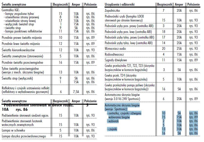

    Kolego niech najpierw brat sprawdzi bezpieczniki pod kierownicą zaznaczone na obrazku poniżej (zrzut z instrukcji). Jak nie pomoże będziemy radzić dalej.

    Ok. Kluczyik udało się wyjąć bo pociągnięciu za guzik od dołu pod stacyjką. Teraz bezie wlaczył z bezpiecznkiami. Później dam znać co wyszło z tego.

    Zapomniałem podać jeszcze, że bezpiecznik nr 15 w zaznaczonym zestawieniu znajduje się pod maską w skrzynce bezpiecznikowej przy zbiorniczku wyrównawczym.

    Bezpieczniki są ok. Zablokowała się w pozycji P ale po zdjęciu mieszka i po podważeniu zapadki śrubokrętem Dźwignia sie odblokowała i skrzynia też. Wszystko działa normalnie czyli wsiadać i jechać ale po w wrzuceniu na P znów się blokuje i znów śrubokręt w rękę.
