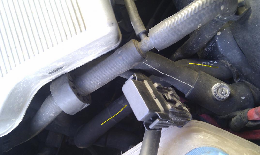

    Witam, zakładam do swojej belli webasto (z pompką wody, chcę zrobić pełne grzanie nie tylko dogrzewacz) i mam takie pytanko, w który wąż jest wpięty dogrzewacz w waszych bellach (żółty czy szary, fotka poniżej ) i czy wąż od strony nagrzewnicy jest wpięty do niebieskiego czy czerwonego wyjścia w dogrzewaczu (pompka wymusza obieg taki jak na zdjęciu).
    Gdzie jest umieszczona pompka do paliwa i czy jest wpięta w powrót, zasilanie czy może bezpośrednio do zbiornika paliwa.

    A więc tak...zdjęć nie robiłem bo jest tam zbyt ciasno, ale wymacałem, że leci to tak:
    - przecięty jest ten wąż szary z odpowietrznikiem
    - wyjście z pompki webasta idzie do silnika
    - wyjście górne (niebieskie) z webasta idzie do nagrzewnicy w ten wąż z odpowietrznikiem
    - pompka paliwa wpięta jest gdzieś w połowie auta w przewód powrotny paliwa na trójniku.
