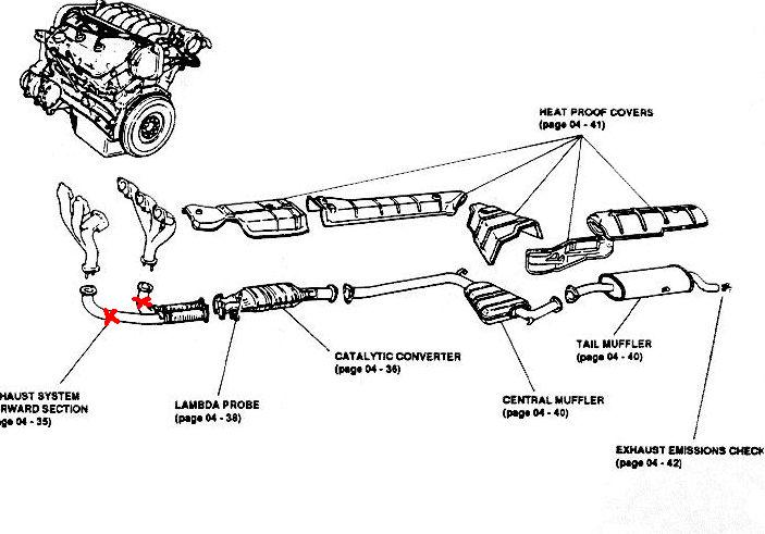

    Joseph
    tutaj wydech silnika 3.0 v6 12v ale poczatek taki sam, u mnie troche dalej się łączy w jedno
    zaznaczylem mniej wiecej gdzie te dziadygi są u mnie i gzie mozesz zerrknąć w poszukiwaniach
    Powodzonka :wink:
