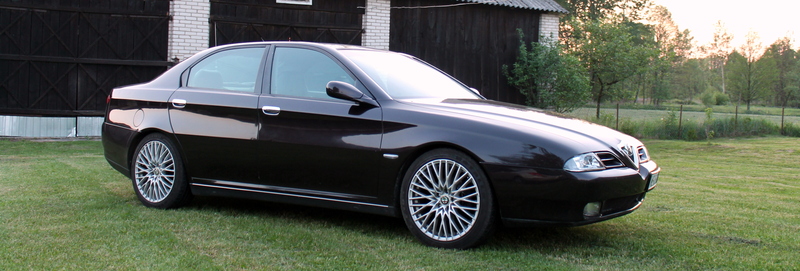

    Cytat Napisał aro_1977 Zobacz post
    viader nie bądź taki delikates - przecież nie mówimy tu o żonach tylko o kawałku aluminium, który w tych 2 przypadkach powyżej wygląda do dupy. Prawda jest taka, że ciężko coś nie od AR zaryzykować by to miało wygląd i nie wtopić. Np wzór brera-szprychy wygląda tak sobie na brerze ale nasz kolega zaryzykował na 166 i wygląda to jak dla mnie bardzo dobrze:
    Poszukuję właściciela tego auta
    Lub informacji o ile należy obniżyć auto (i na jakim zestawie) aby uzyskać taki efekt.
  10. #1330
    03 2010
    Wielkopolska
    166 2,4 JTD `99
    3,517
    to fura kolegi grzesiu_siedlce czy jakoś tak
