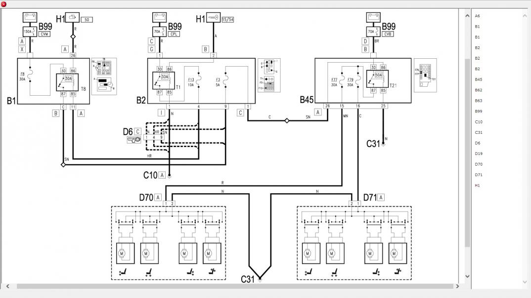

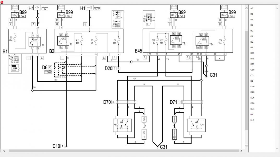

    D70A - wtyczka czarna
    D70B - wtyczka biała
    opis kolorów:
    http://www.forum.alfaholicy.org/zrob...ktrycznym.html

    Dzięki
