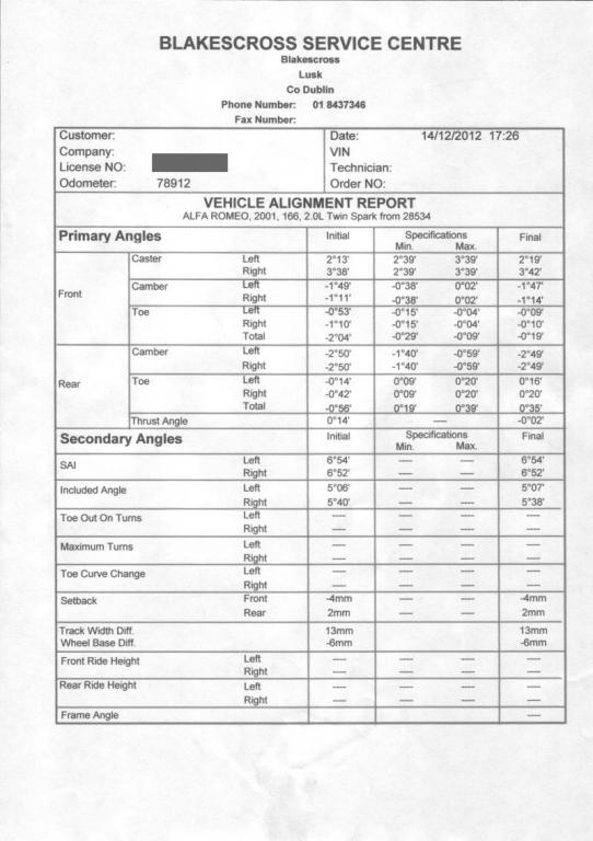

Pojechalem do tych 'mechanikow' oczywiscie zero dyskusji, z łaska wydrukowali mi wykres z wczoraj. Niech ktos na to spojrzy prosze i powie mi co tam powinno byc inaczej ustawione. Tym mi ucieka i strasznie mnie to wkurza. Nie zauwazylem zeby to bylo niebezpieczne, staralem sie zeby mi pojechal bokiem ale poza odczuciem uciekania tylu nie ma chyba zadnego niebezpieczenstwa.

Patrząc na wydruk, to zbieżność prawego tyłu masz na granicy. Czy tył ucieka w prawo? (przepraszam jeśli pisałeś, a nie doczytałem). Ja ze swoją sporo walczyłem i ustawiałem kilkukrotnie. Warto ustawić idealnie po środku i kilkukrotnie powiesić się za zawias (pobujać góra/dół samochodem) i sprawdzać co się stanie. W ten sposób można znaleźć jakąś tam średnią. Jeśli nie mają idealnych ślizgów i np stawiają jakiś opór przez tarcie w łożyskowaniu, to może się okazać, że kolejny pomiar po zrobieniu chociażby kilku metrów nie pokryje się z tym co masz na wydruku, tym bardziej, że tył jest na granicy - bardzo cienkiej zresztą:)
Tak tyl ucieka w prawo! Bylem u nich z reklamacja dzisiaj. Zero gadki, zostalem potraktowany jak jakis natret i debil co ma problem. Jak trzeba bylo placic to spoko loko byli mili. Jak juz widzieli ze podjezdzam to juz nie mieli czasu. Nawet wydruku mi nie chcieli dac. Bede musial jechac po swietach do kogos innego, znowu wywalanie kasy w bloto, to mi sie nie usmiecha. Zamiast opon to bede 20 razy zbieznosc robil bo patalachy nie potrafia dobrze. tego zrobic.
