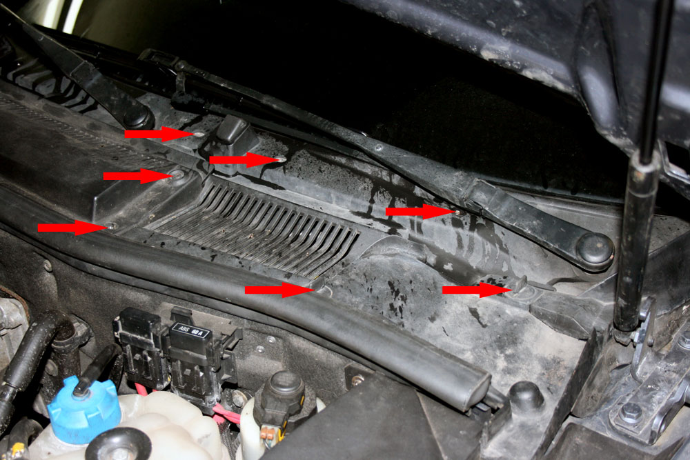

    1. Odkręcamy śrubki z plastików podszybia, odkręcamy wycieraczki i zdejmujemy gumę na ścianie grodziowej.
Nazwa:	1.jpg
Rozmiar:	147.0 KB

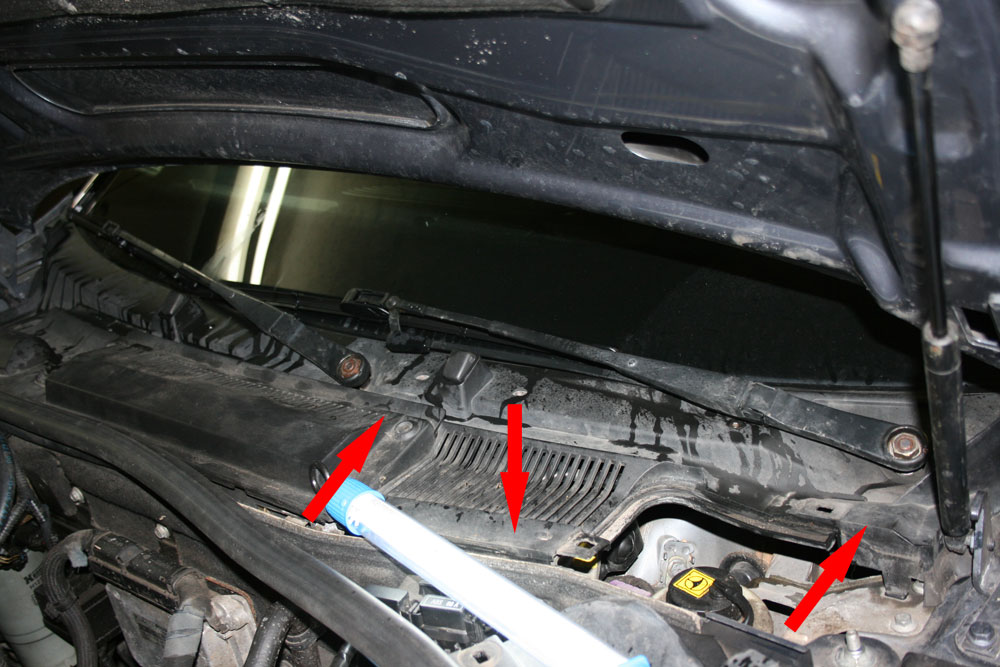

    2. Nie mam niestety zdjęcia "pod plastikami", ale zaznaczyłem strzałkami gdzie znajdują się śruby mocujące silniczek. Odpinamy dwie kostki od silniczka.

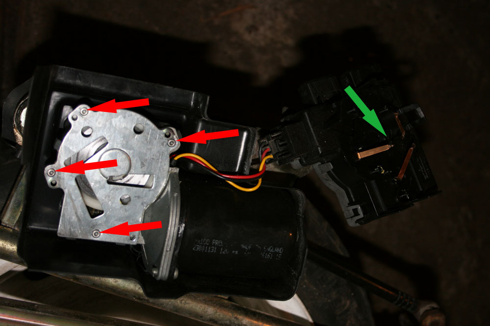

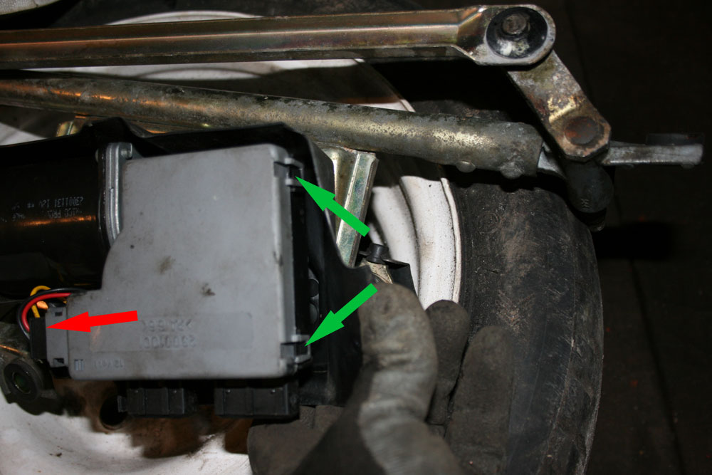

    3. Wyciągamy silniczek wraz z całym mechanizmem, możemy/nie musimy odpiąć kostkę zaznaczoną czerwoną strzałką. Poniżej zaznaczonych na zielono zaczepów znajdują się podobne(trzeba je odczepić).
Nazwa:	3.jpg
Rozmiar:	97.2 KB

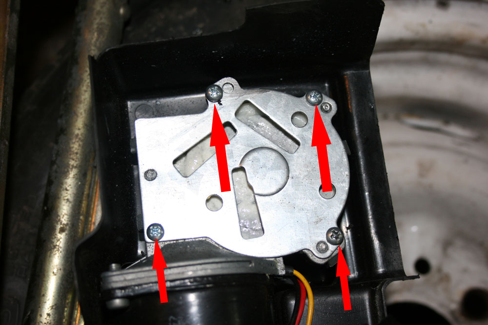

    4. Usuwamy nity zaznaczone czerwoną strzałką. Zieloną strzałką, zaznaczone są blaszki, które warto delikatnie wygiąć aby dobrze dolegały po skręceniu.
Nazwa:	4.jpg
Rozmiar:	82.1 KB

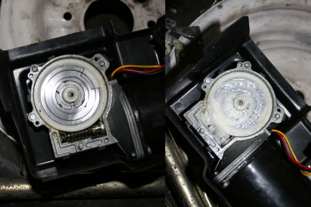

    5. Po zdjęciu pokrywy, czyścimy i smarujemy - ja wykorzystałem biały smar.
Nazwa:	5.jpg
Rozmiar:	113.4 KB

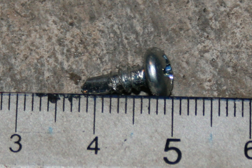

    6. Skręcamy malutkimi śrubkami(obok miejscach po nitach znajdują się otwory)
Nazwa:	6.jpg
Rozmiar:	98.9 KB
    7. Śrubka
Nazwa:	55.jpg
Rozmiar:	131.6 KB
