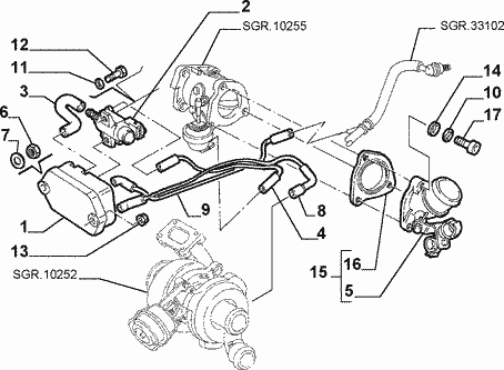

    Jak w temacie, czy macie w swoich CF3 element oznaczony jako nr 1 na rysunku. Będąc dziś w ASO przy okazji kupna spinek do progów zapytałem o ten element bo nie znalazłem go u siebie (ar 166 2,4 jtd 150km 2002.04).
    W serwisie nie byli wstanie powiedzieć, czy ten element musi występować, ale skoro jest na schemacie tzn, że powinien być na wyposażeniu.
    Schemat przedstawia podłączenie elektrozaworu turbiny i węży podciśnienia.

    cofam pytanie
    znalazłem ten zbiorniczek w tylnej części silnia razem z elektrozaworem.

    Na schemacie, który podałem powyżej nie ma tego elektrozaworu (obraz z eper 2010).
    W internecie znalazłem jakiś przykładowy obraz i ten zawór już tam jest.
    Chodzi o element nr 1 na aktualnym schemacie
    Element nr 10 znalazłem kilka razy w necie pod numerami elektrozaworu turbiny ale to jest elektrozawór do sterowania klapką gaszącą stąd moje zakłopotanie.
    Bawiąc się w dochodzenie co z czym postanowiłem przy okazji wypiąć akumulator podciśnienia element nr 8 na schemacie i podłączyłem bezpośrednio podciśnienie do elementu nr 1.
    Efektem tego zabiegu jest szybka reakcja na pedał gazu (bardzo odczuwalna). Jedyny problem jaki występuje to turbo dziura zaraz po długim hamowaniu (trzeba przyłożyć więcej gazu, żeby napompować turbo). Widocznie Vacum nie jest w stanie szybko wytworzyć próżni.
