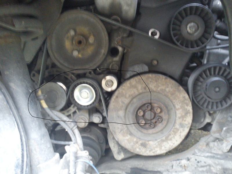

    wymieniłem cały napinacz czyli: http://allegro.pl/napinacz-paska-mic...982297178.html tej firmy z tego sklepu. Poza tym tam paska sie nie napina on jest napinany samoczynnie przez napinacz. co do pracy samego napinacza to oczywiście widać że pochłania wibrację ale nie są one specjalnie duże, dodaje zdjęcie mojego napędu jeszcze przed wyminą części Kliknij obrazek, aby uzyskać większą wersję

    I tu sie kolego mylisz. Procedura wymiany i napięcia paska wygląda tak, że blokujesz napinacz sprężynowy w pozycji zerowej (nad rolka jest ucho fi 6mm i w bloku jest dziura) za pomocą na przykład wiertła / śruby itp. i wtedy napinasz pasek rolką napinającą, która znajduje się po prawej stronie koła pasowego wału (u Ciebie na zdjęciu ma założony taki czarny dekiel). Inaczej tego paska się nie da prawidłowo napiąć.
    Zacznij od prawidłowego napięcia paska i wtedy zobacz co się będzie działo.

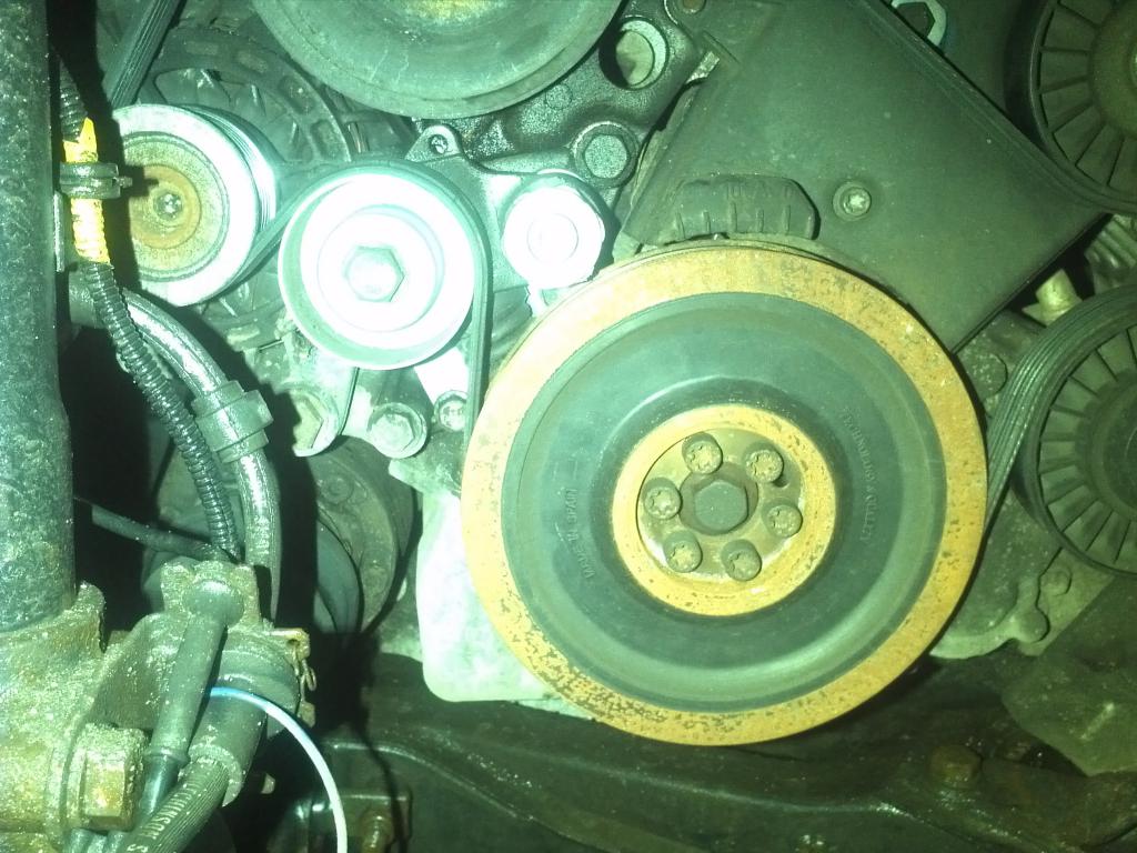

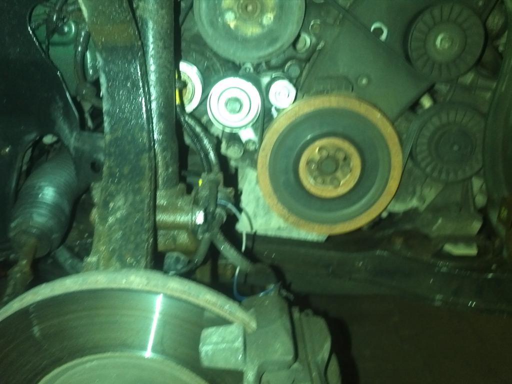

    hehe poprawiłem po zablokowaniu napinacza sprężynowego mogłem luźno zdjąćKliknij obrazek, aby uzyskać większą wersję

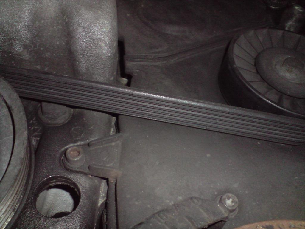

ID:	84397 pasek, obróciłem tą rolką na mimośrodzie o ponad 1/4 obrotu zanim się odpowiednio napiął ale niestety jestem zaniepokojony złym stanem paska co widać na zdjęciu popękany jest dość mocno a wymieniłem go góra rok temu będę musiał go niebawem wymienić. Mam nadzieje że rano już nie będę słyszał niepokojących odgłosów. A klucz do napinacza sprężynowego ma wymiar 32mm a do rolki napinającej 15mm
