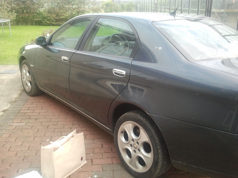

    Było wszystko ruszane i wszystko było wymieniane na nowe ,gumy tulejki itp. A zawieszenie całość bradzo ładnie sie ugina wszystko i sie rusza.
    Dorzucam zdjęcie jak to wygląda z tył. Kliknij obrazek, aby uzyskać większą wersję

    No i tak bedzie to wygladalo. Wiekszosc aut jezdzacych po naszych drogach ma rozwalone zawieszenie dlatego moze to sie wydawac dziwne ale tak to powinno wygladac. Ja tez mam gdzies fotke ze zrobionym zawiasem na standarodywch sprezynach i jest identycznie. Ja sobie obnizylem auto, wyglada to lepiej ale ostatnio chcialem zmienic kolo i nie moglem wcisnac lewarka po samochod! Wiec nic sie nie martw ciesz sie ze nic nie wali i nie puka. Zawsze mozesz zmienic sprezyny i auto pojdzie w dol.

    Na początku mysałem ze trochę przesadzasz ale faktycznie, trochę za wysoko to się trzyma, przynajmniej tak mi się wydaje u normalnie na pewno jest niżej.
    Może 'siądzie' ;]
    Może fota z większej odległości ?
    @FifthGear jesteś pewien ?
    Za nim pisałem mojego posta nie widziałem twojej wypowiedzi, ja u siebie nic z tyłu nie robiłem i nie mam porównania, ale nawet patrząc na 'oficjalne' foty to aż tak się nie rzuca w oczy ta wysokość.

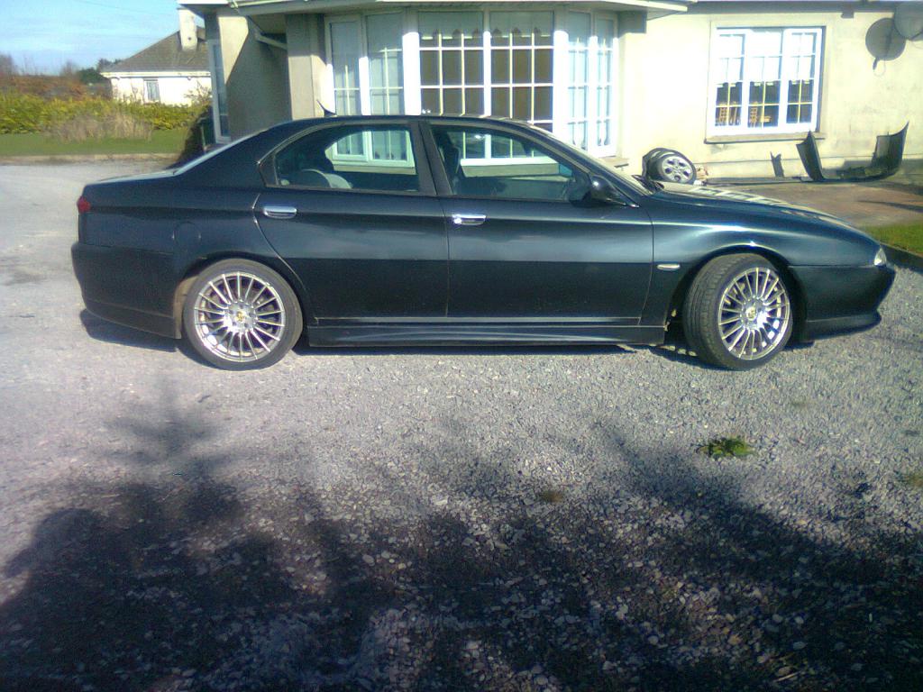

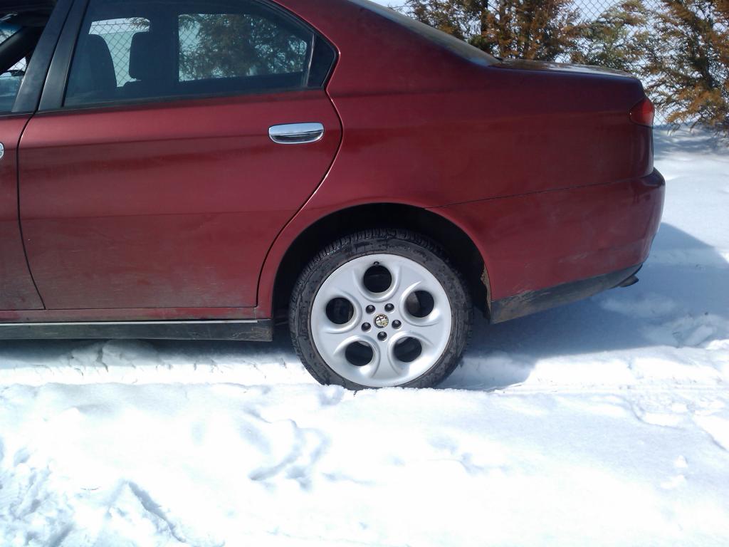

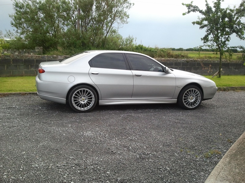

    Tak to wyglada jak sie zrobi kompletny zawias z tylu, stety lub niestety. Powinno sie ulozyc po 5000km ale ja tutaj nie widze nic niepokojacego. Ostatnio widzialem BWM 7 na nowym seryjnym zawiasie i wygladalo podobnie. Czlowiek sie cale zycie napatrzy na padliny z rozwalonym zawiasem to tak pozniej sie dziwi jak to auto wysoko potrafi stac.
    Zaraz wrzuce fotki auta na rozwalonym zawiasie i na zrobionym i na zrobionym obnizonym. Bedziecie mogli porownac.
    Ok wiec fotki:
    1. Zawias rozwalony standard

    2. Zawias zrobiony standard

    3. Zawias zrobiony i obnizony -40
