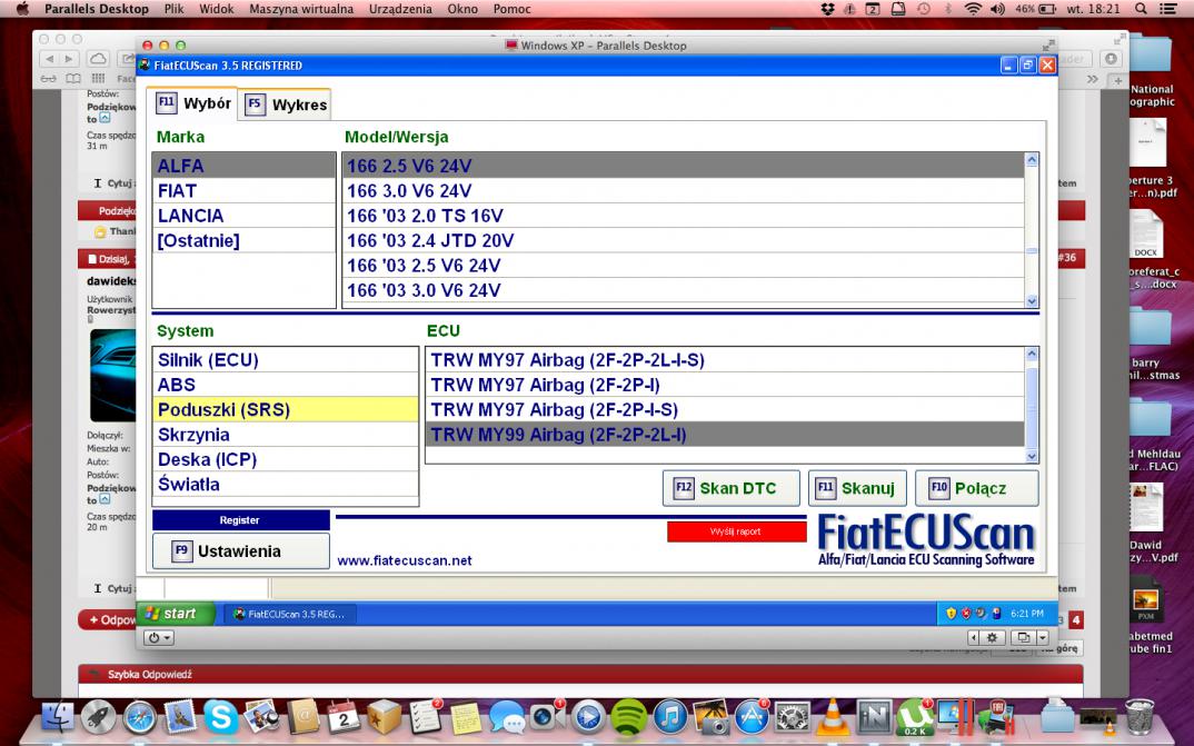

    Domyślnie Kasowanie błędu poduszek
Nazwa:	Zrzut ekranu 2013-04-2 o 18.21.05.jpg
Rozmiar:	136.5 KB
ID:	90938Cześć, słuchajcie mam pytanie jak dobrać się do skasowania błędu poduszek - wyskoczyła kontrolka na desce - pierwszy raz, i już jakiś czas z tym jeżdżę, postanowiłem się za to zabrać. Podpiąć mam się na pinie 3? na włączonym silniku? i jaki model TRW wybrać (zał. screen). Pozdrawiam

    Zrób Skan DTC to znajdzie Ci którą masz wersję sterownika.

    Jak wyżej I od razu przygotuj się na znalezienie przyczyny tego błędu, bo coś go spowodowało i może powrócić lub nawet nie da się skasować. Mam na myśli kostki
