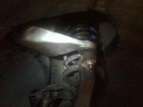

    wiem ,że w innych autach sprężyny oznacza sie kolorowymi paskami/kropkami zależnie od wersji silnikowej danego auta. Wiem ,też że moja 2,4 jtd - przedlift coprawda ma fioletowe kropki na sprezynach i byc moze ta informacja Cie trochę naprowadzi ( poduszka silnika w JTDod str rozrzadu rowniez ma fioletowa kropke a np TS ma żółtą - mimo ze wyglada identycznie- to tak dla przykladu), w przeciwieństwie do opini samozwanczych "znafcuuf" i innych tumanów z forum twierdzacych, ze w 166 wszystkie sprezyny byly jednakowe i z TS podejda do JTD itp. A potem lamenty ze fura stoi jak koza bo kupili sprezyny na alegro firmy ZENEX ULTRA SPRINGS i na aukcji napisane ze pasuja do wszystkich wersji. A tu zonk... napisz do tanifiat z allegro ile kosztuje ORI spring do 2,4 jtdm to przynajmiej bedziesz mial jakis punkt wyjscia. Druga sprawa ze koles handluje czesciami do AR, sie zna i potrafi rozroznic 156 od 166 w przeciwieństwie do takich "opychaczy" z allegro ktorzy nawet nie wiedza co i do czego sprzedaja. Ja bym wolal kupic ori uzywki niz jakies gow.o po zalozeniu ktorych zaczniesz patrzec na auto i drapiąc sie po glowie wmawiac sobie " że chyba usiądą". PS Zaraz jakiś tum.. znawca pewnie wyskoczy i zacznie sie smiac wiec odrazu odpisze zeby postów nie nabijać---kazda ORI sprezyna nowa lekko siądzie po pewnym czasie- tego nie kwestionuje, ale po cos te oznaczenia producenci stosują co nie?

    Znalazłęm foto tych oznaczeń. Zerknij jeno.
