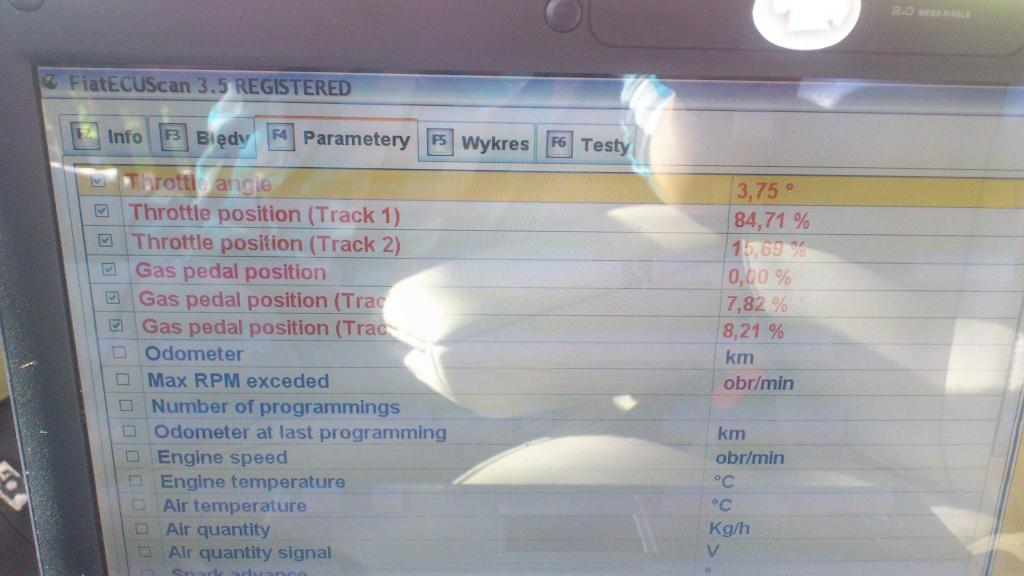

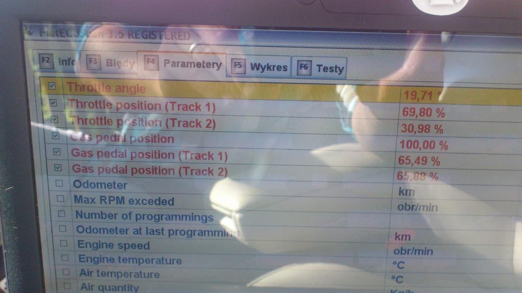

    Witam, samochod stal kilka dni, bylem za granica. Po jezdzie nie chcial zejsc z obrotow - trzyma 3 tys. Po wylaczeniu i zapaleniu trzyma normalne, ale po wcisnieciu str rosna obroty do 4000 potem do 6000. Nie da sie wylaczyc wtedy str.Musze go gasic kluczykiem. Dzis pojawila sie marchewa. Blad - sciezka lini przyspieszenia. Czy padl potencjometr gazu? Czy przepustnica szaleje? Ma ktos sprawny za normalne pieniadze na sprzedaz?

    Sprawdz go w fesie

    co dokladnie sprawdzic w fesie? konkrety

    Położenie. Czy pokazuje na kompie jak wciskasz fizycznie. Pokaż w %

    zdjecia bez wcisniecia gazu i pelnym wcisnieciem

    Wciskaj gaz powolutku i patrz czy procentowo rośnie płynnie bo często się zdarza że skaczą procenty gdyż ścieżka w potencjometrze jest wytarta

    No mi właśnie skaczę raz pokazuję 60 % a raz 100% więc poszukuje potenjometru nic innego nie widzę.
