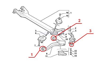

Witam, Panowie mam problem z tylnim zawieszeniem, pożera mi opony od srodka:mad:, kola są lekko pochylone do srodka. Bardzo mnie to denrwuje, wymienilem tuleje te duze na wahaczu bo byly wywalone ale problem nie znikł....:mad: jaka jest przyczyna i co trzeba zrobic?

Koła masz pochylone ponieważ masz zużyte tuleje wahliwe (nr 3). Dopóki ich nie wymienisz będzie jadło opony...
zdjecie z internetu...
Za kąty kół w 166 w dużej mierze odpowiadają tuleje pływające zwrotnicy, wymień je powinno być a jeśli nie to wachacze tzw banany
Jednym idzie bez prasy innym nie. Najwyzej jak nie pokonasz tematy to pojedziesz z częściami. Za samo wybicie grosze wezmą. Dziwię sie tylko że jak już robiłeś coś w tylnym zawiasie to nie wymieniłeś wszystkich tulei.
Przy zwrotnicy lekko wchodza te tulejki, wystarczy zdjac te gumki z jednaj strony poszukac jakies nasadki co pasuje wymiari i delikatnie wbic po zewnętrznej sciance tulejki.
Różnie z tym bywa - tak jak napisał Marek. U mnie ciężko szło na prasie...

Ja wybijałem i wbijałem tuleje pływającą nasadką, poszło bardzo dobrze.
jak już o wymianie tulejki mowa to ja polecam nie ściągac tego gumowego kołnierza bo potem trudno założyć te zabezpieczenia. Ja delikatnie "wkręcałem" tulejki do wciskania na te kołnierze i nic im się nie stało.
