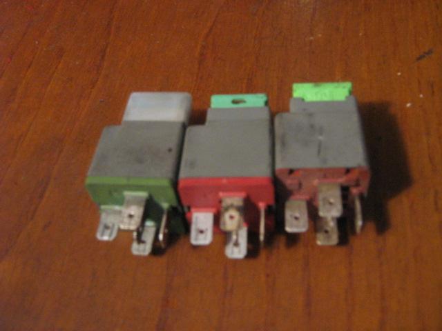

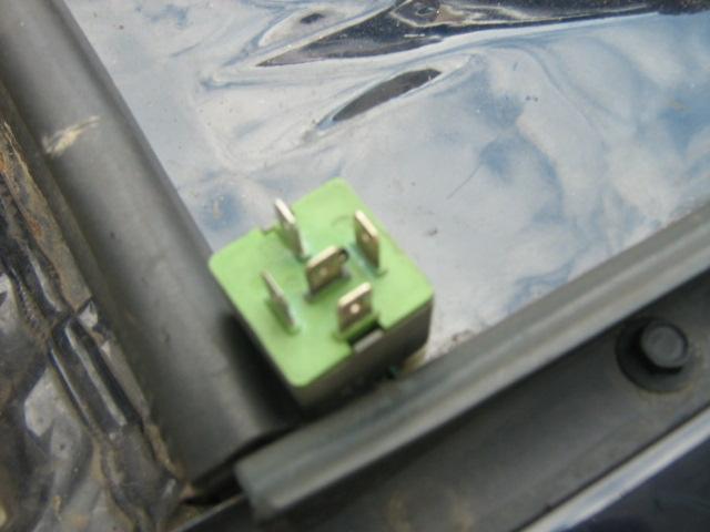

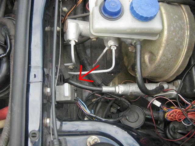

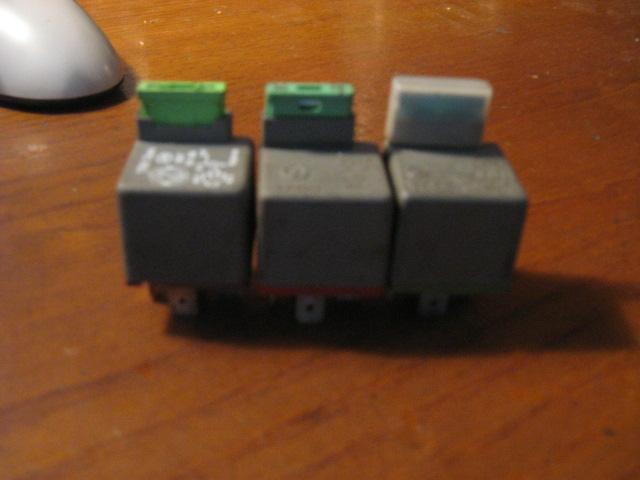

    guzik od halogenow z zewnatrz wyglada jak ten od ogrzewania tylnej szyby czy przeciwmgielnego a rozni sie obrazkiem z przodu i chyba w srodku styki sa inaczej ale niewiem. przekaznik wpina sie w kostke przy serwie na scianie grodziowej pod maska
    widac go tu :
    po lewej stronie na samym dole zdjecia troche w prawo od rogu, zaraz pod zbiorniczkiem od plynu do wspomagania na zdjeciu a pod linka od otwierania maski. Taki siwy z bezpiecznikiem ;]
    dobra masz tu normalne foto ;]

    Super, wielkie dzięki! U mnie akurat ta kostka jest niebieska ale już wiem bynajmniej co i gdzie wpiąć. Muszę tylko zdobyć ten przekaźnik tylko jeszcze nie wiem gdzie.?
    _zagiel_ możesz mi powiedzieć czy i jeżeli tak to jakie są na nim parametry, czy coś jest na nim napisane?

    Cytat Napisał Spirit
    wszystko idzie zalatwic kwestia tylko z kim sie o tym rozmawia
    pewnie jakbym poszukal to byloby ich wiecej a te lezaly na stole, to dosc czesty przekaznik w 33 a 2 mam w czesciach ;]
    Spirit
    To daj parametry tego przekaźnika jak możesz albo daj cynka na PW czy możesz sprzedać z 2 sztuki i za ile?
    Jest jedna kwestia, guzior już jakiś mam koło kierownicy od świateł przeciwmgielnych na tył, i teraz mam pytanko czy on nie jest już czasami podpięty pod te kable i tylko muszę zamontować halogeny i przekaźnik i będzie chodzić ???
