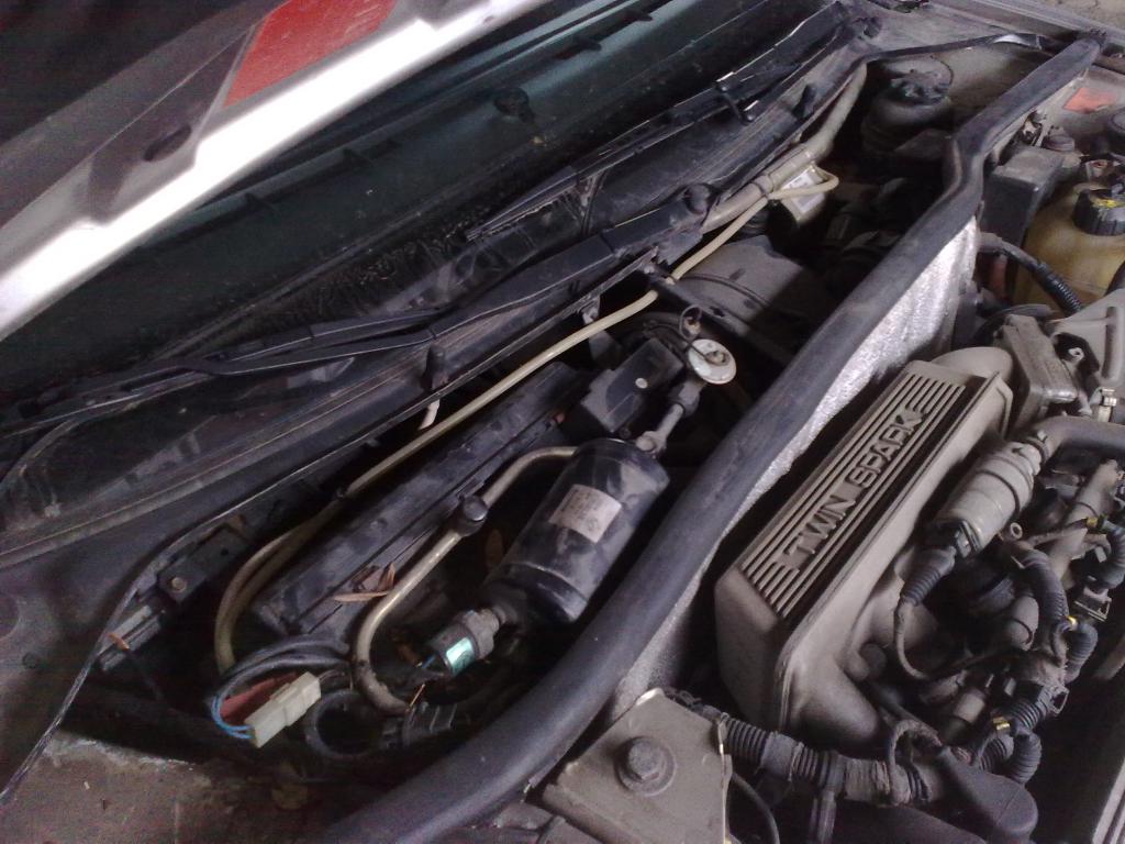

    Witam !!!

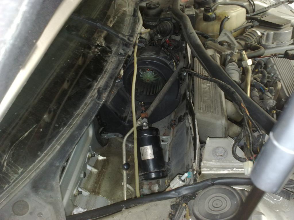

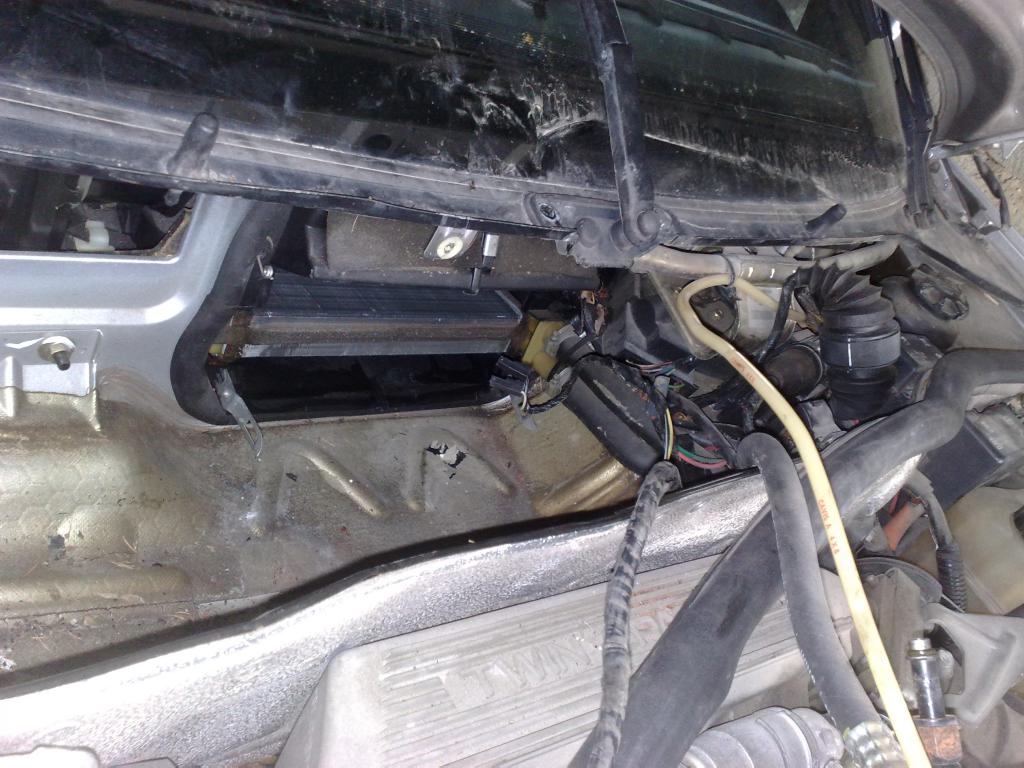

    Mam pytanie, jak dostać się do nagrzewnicy w tym modelu ? Dodam, że przeglądałem forum o podobnym temacie, ale u mnie, wydaje się, wygląda to trochę inaczej, dlatego zamieszczam kilka fotek. Dokładnie chodzi mi o to czy można ją wyjąć od strony silnika, czy z kabiny.
    Z góry dziękuję za pomoc !

    Za wiele nie pomogę bo nie jestem jakimś specem.. ale przerabiałem ten temat..
    U mnie poszło od strony silnika - miałem pustą klimę więc bez wyrzutów sumienia ją wyciągnąłem, potem dmuchawa nawiewu i nagrzewnica była widoczna niemal "jak na dłoni" (wymianę i odpowietrzenie zostawiłem fachowcom).
    Ponoć dmuchawę (a co za tym idzie nagrzewnicę również) można wyjąć bez rozszczelniania klimy - obstawiam, że wtedy trzeba zdjąć przegrodę między silnikiem, a podszybiem (u mnie się obeszło bez tego)

    Wymiana nagrzewnicy od silnika! Nie unikniesz wyjęcia wszystkiego z podszybia. Nagrzewnica leży poziomo pod wentylatorem nawiewu. Nie unikniesz również rozszczelnienia klimatyzacji.
    Wymiana nagrzewnicy to pierwsza czynność jaką należy uczynić po zakupie 164. Cieknie w prawie każdym egzemplarzu (ze starą nagrzewnicą).
    Powoduje to zaciekanie płynu chłodzącego do wnętrza kabiny, a zapchana ogranicza przepływ cieczy i przegrzewanie silnika. W Q4 jest w tym miejscu komputer Viscomatic, który po zamoczeniu potrafi się spalić i unieruchomić samochód.

    Nagrzewnicę wymienisz bez rozszczelnienia klimatyzacji.Robiłem to kilka razy. W manualu jest opis jak to zrobić . Z wentylatorem trzeba się trochę nagimnastykować. Przy rozszczelnionej klimie demontaż jest szybszy ale jeżeli chcesz zaoszczędzić kilka PLN to da się zrobić bez rozszczelnienia.

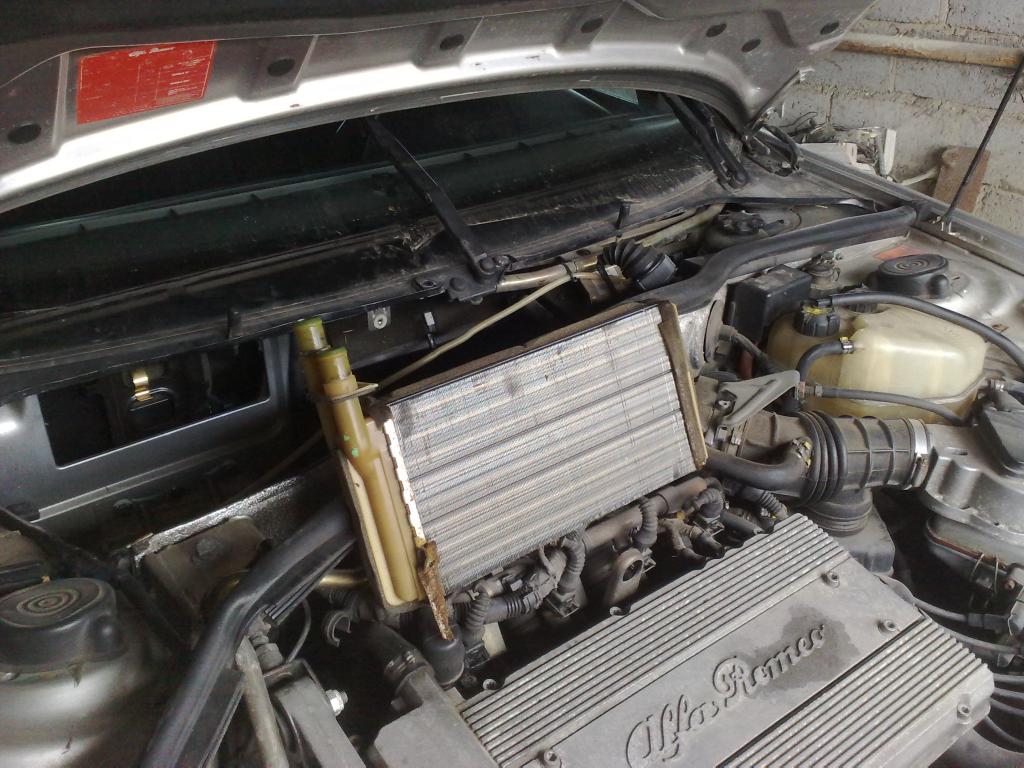

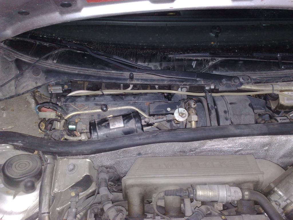

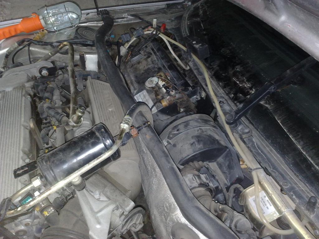

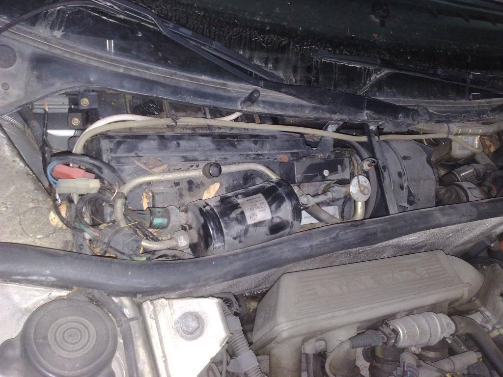

    Uporałem się z wyjęciem tej nagrzewnicy, jest uszkodzona, cieknie. Zamówiłem nową. Chociaż model jest stary, dołączm zdjęcia z demontażu, może komuś się przyda.

    Dzisiaj założyłem nową nagrzewnicę, wszystko gra. Przy montażu jest trochę problem z przegrodą silnika / nie odkręcałem jej /.Wentylator wchodzi właściwie bez problemu, ale z obudową klimy trzeba się namocować. Wszystkim dziękuję za pomoc !
