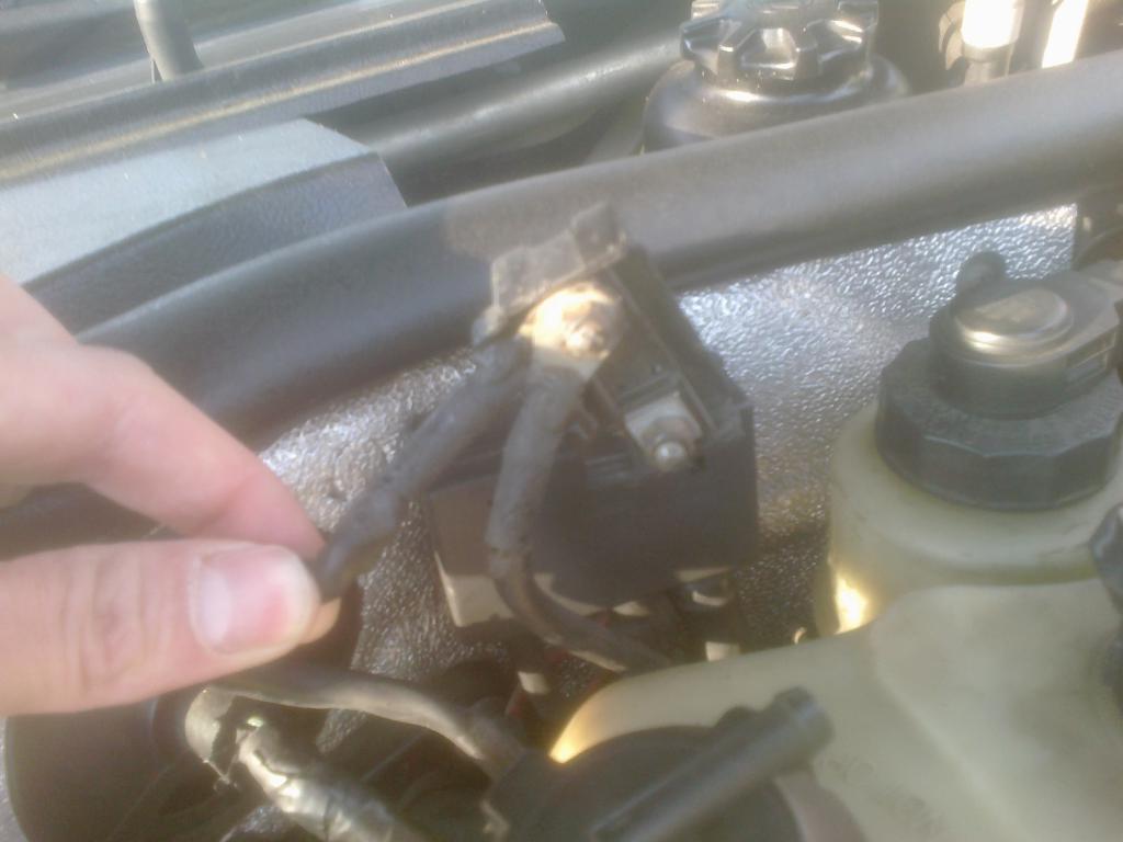

    W okolicach zbiorniczka płynu chłodzącego jest bezpiecznik w obudowie, który się przegrzał i przepalił - auto działa poprawnie, nic się nie dzieje. Uszkodzony bezpiecznik znalazłem w wyniku poszukiwania nie działającej regulacji zmiennej charakterystyki zawieszenia. Nie znam parametrów bezpiecznika bo już go tam nie ma, musiał wypaść.
    Druga sprawa: w bagażniku po prawej stronie w miejscu gdzie znajduje się centralka sterująca zawieszeniem znajduje się coś zamykane? na kluczyk. Jest normalny zamek do, którego pasuje kluczyk ze stacyjki. Cóż to za ustrojstwo ?
    Proszę o pomoc

    u mnie nie ma sterowanego zawieszenia.. ale w bagażniku po prawej jest "centralka" alarmu (kluczykiem się włącza/wyłącza syrenę)

    To bezpiecznik wentylatora chlodnicy,ktory jest zmostkowany.Czyli nie ma bezpiecznika.
    Bezpiecznik jest specjalny-chyba 40 A.Taka plytka przykrecana.To w bagazniku Peter wyjasnil.

    Dzięki koledzy, szukamy dalej

    Zawias naprawiony Śmiga aż miło.
