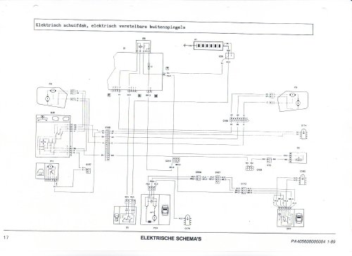

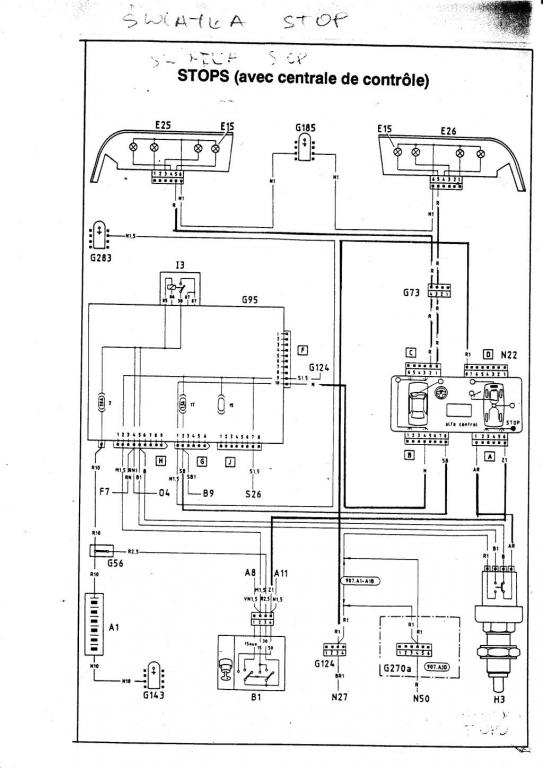

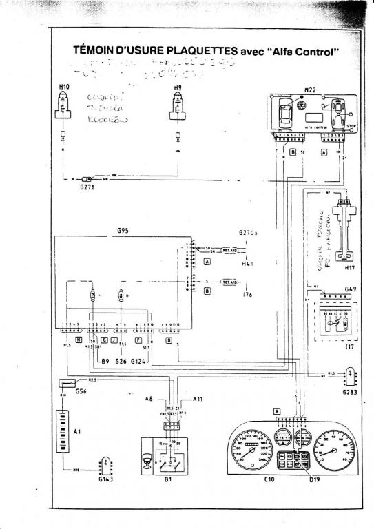

    Witam niedawno zakupiłem Alfe 33 1.7 i tutaj małe pytanko. Czy posiada ktoś schemat lub rozpiskę diod która od czego jest? I druga sprawa dotyczy diody od żarówek. Wszystkie pozycyjne świecą a kontrolka sygnalizuje awarię. Pozdrawiam

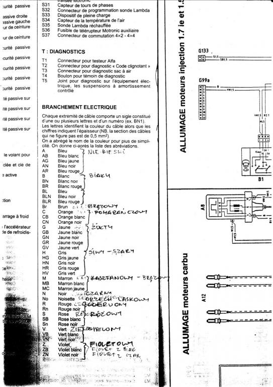

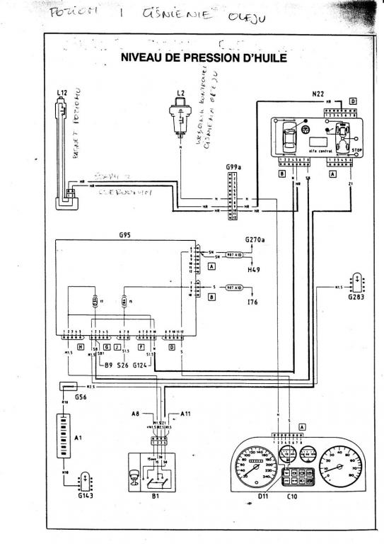

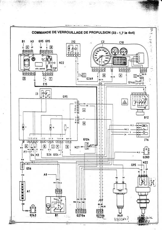

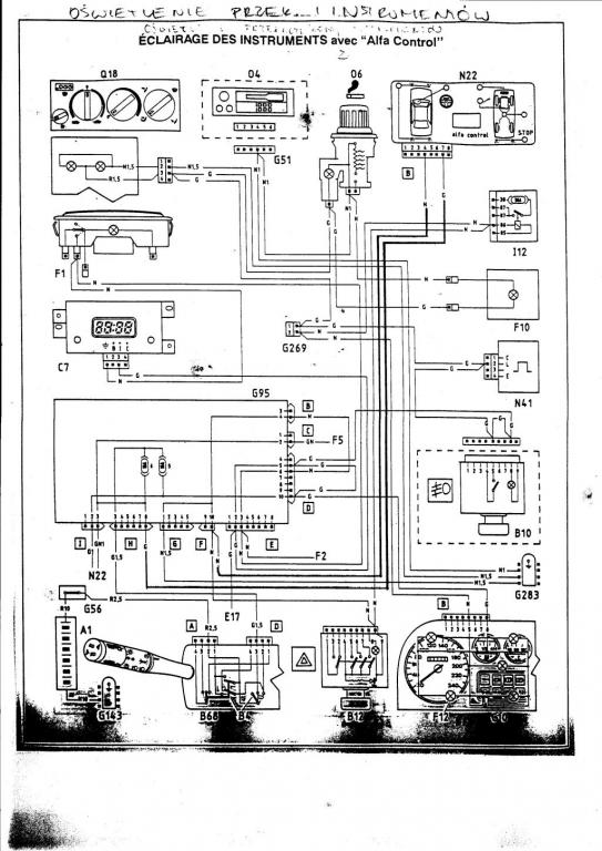

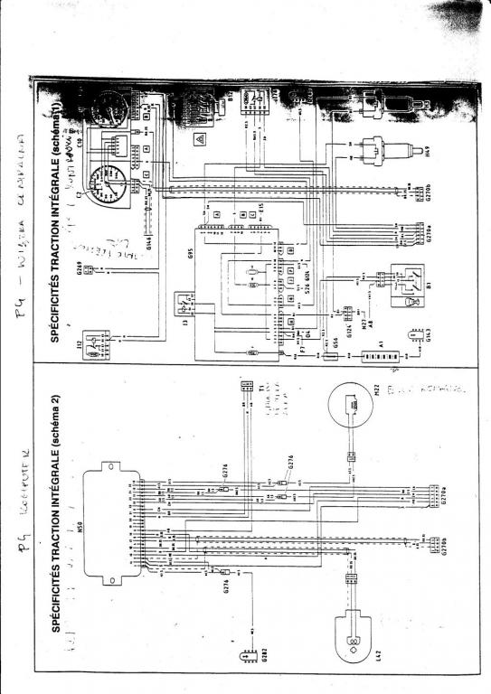

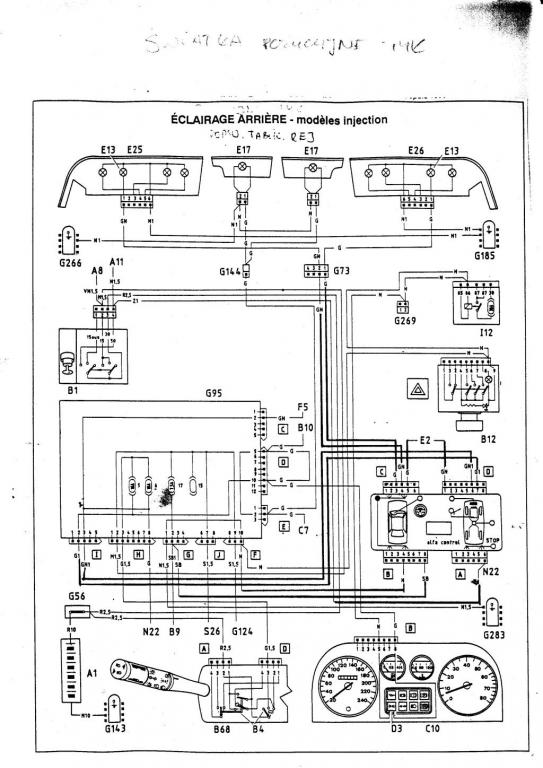

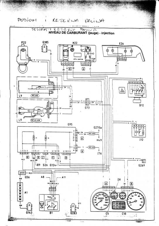

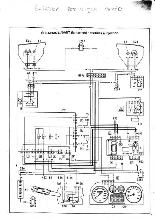

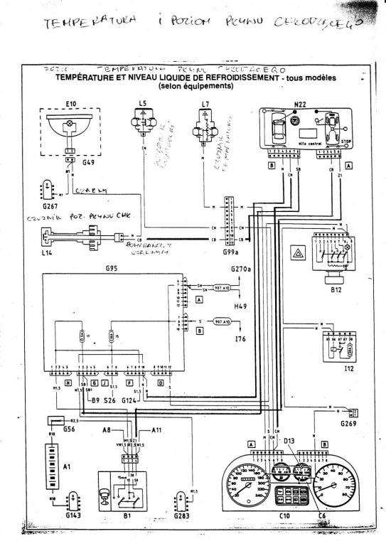

    Tyl;ko tyle mam
    Mam nadzieje że coś pomogą te schematy
    pozdrawiam
