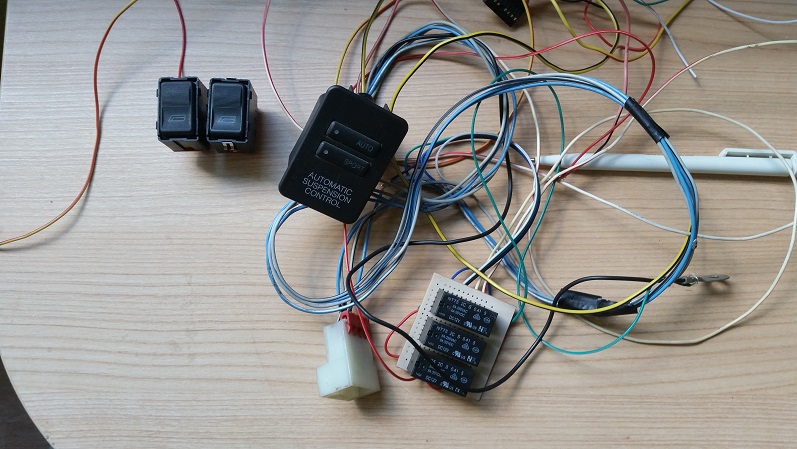

    Nowe zastosowanie przełącznika od zawieszenia. Za pomocą kilku przekaźników będzie sterował funkcją STR.
    Dwa przełączniki od szyb będą sterowały tempomatem. Wybrałem takie rozwiązanie bo nie mogę trafić jakiejś sensownej manetki tempomatu.

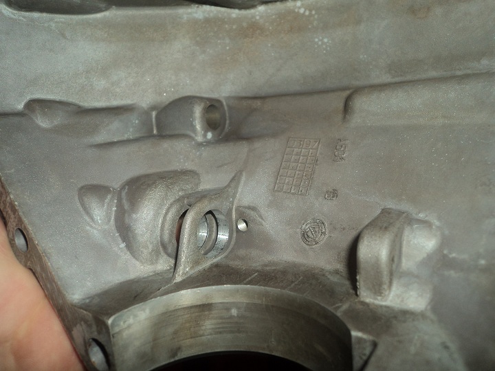

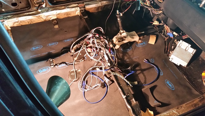

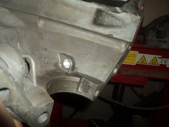

    Kolejne fotki. Skrzynia 6b od 166 pasowała oczywiście p&p. Jedynie różnica w sterowaniu i deklu który nie miał napędu prędkościomierza.
    Linki sterowania od 166 pasują idealnie razem z elementem mocowanym o ściany grodziowej. Drążek zmiany biegów od 156.

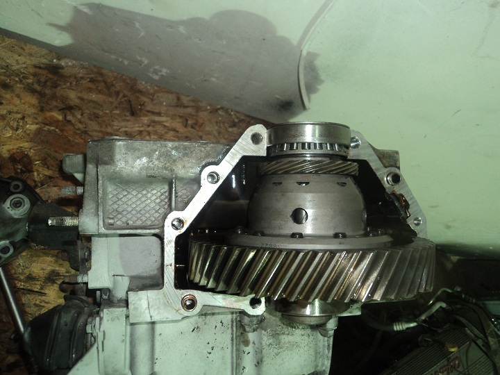

    Nie napisałem
    Dekiel na fotach jest od 166 z dowierconym miejscem na napęd prędkościomierza. Podparcie zębatki (ostatnia fotka) było w skrzyni od 166 . Wystarczyło tylko odpowiednio powiercić. Zrobili mi to w zakładzie obróbki silników.
    Reszta już pasuje. Zębatka napędowa ma miejsce na mechanizmie różnicowym. Na q2 też jest.
